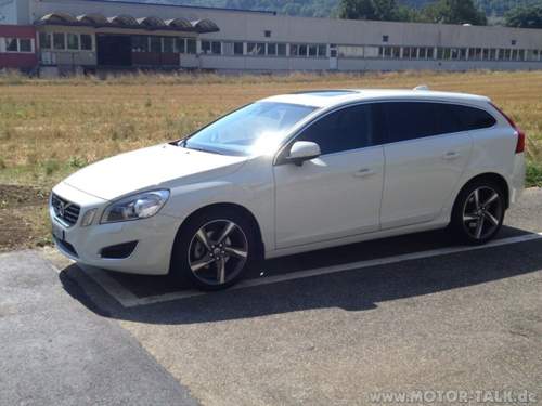

so habe meinen Albino-Elch aufgefrischt, mit den 18" Ixion
is kein R-Design, sieht aber trotzdem geil aus... 😎 😁 😛
gruss
stef
