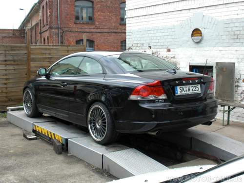

Auf dem 2. Bild sind meine aktuellen Felgen, 9,5x19 ET35 mit 235/35er Reifen ... da musste allerdings was am Radkasten gemacht werden. Eine 8,5 wäre ohne Prob´s gegangen.
Winni
... und immer ne Hand breit Luft zur Borde 😉
Superb Tomason TN1
C70 Schmidt CF-Line
