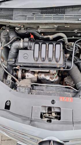

Mein Bruder hat sich ein B-Klasse 180 CDI von Bj.2009 gekauft mit dem Fehler wenn der Motor betriebswarm ist dann springt er nicht mehr an. Wenn man ihn versucht zu Starten hört es sich so an als wollte der Motor starten, macht dann gefühlt zwei Zündversuche und stirbt dann ab das kann man dann mehrmals probieren immer mit dem selben Ergebnis. Wenn der Motor kalt ist springt er sofort an und läuft dann auch 200-300Km am Stück durch. Was wurde alles schon gemacht: Motorsteuergerät wurde zum überprüfen eingeschickt mit dem Ergebnis kein Fehler feststellbar, Kurbelwellensensor und Nockenwellensensor jeweils von Hella neu eingebaut, Steuerkette und Turbolader wurden ersetzt, alle Relais im Beifahrerfussraum wurden gegen gebrauchte Teile von einem Spender getauscht, genauso das Raildruckregelventil wurde gegen ein gebrauchtes getauscht. Wir haben auch den Fehlerspeicher ausgelesen es lassen sich alle Fehler löschen jedoch wird der Nockenwellensensor immer wieder abgelegt. Wir hatten auch mal probeweise versucht den Luftmassenmesser, AGR Ventil, Kühlmitteltemperatursensor (vermutlich, 3 poliger Stecker hinter der Ölfilterdeckel) abgesteckt und versucht das Auto wieder zu starten ohne Erfolg, auch mit dem zweiten Schlüssel geht es nicht. Ist euch dieser Fehler bekannt? Was würdet ihr als nächstes tun / prüfen? Was mir komisch vorgekommen ist als ich den vermeindlichen Kühlmitteltemperatursensor abgesteckt habe hat sich die Kühlmitteltemperatur am Tacho nicht verändert. Ich hab euch mal ein Foto von Motor angehängt damit ihr wisst um welchen es sich handelt ich komm von der BMW Ecke und kenne mich mit den Mercedes nicht aus.

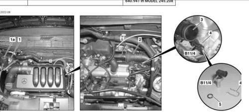

Kann mir jemand sagen wo der Kühlmitteltemperatursensor bei diesem Fahrzeug sitzt?

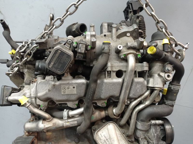

Und was ist das für ein 3 poliger Sensor oben beim Ölfiter?
Sitzt der 3-polige Stecker auf ein Kunststoffrohr? Wenn ja, dann ist es irgendein Sensor für die gefilterte Luft aus der Kurbelgehäuseentlüftung. Wie der genau heißt, muss ich mal schauen.
Der Temperatursensor ist direkt neben dem Thermostat unter einem Wasserschlauch, vielleicht finde ich ein Bild davon. Für Ausbau muss Luftfilterkasten und Drosselklappe raus, dann sieht man es.
Hier ein Bild, falls es hilft. Die Nr. 2 im Bild muss ab, das ist die Drosselklappe (Mischklappe). Darunter ist das Thermostat und am Thermostat musst du ein Schlauch abmachen, dann siehst du den Temperatursensor.
Auf Youtube gibt es viele Videos, wie man das Thermostat wechselt, wenn du ein genaueres Bild haben möchtest.
Temperatursensor
Ich danke dir für das Bild und die Beschreibung das hilft uns sehr.
Ich habe auf diesem Bild den Sensor oben rechts (mit weißem Edding markiert, glaube ich zumindest) abgesteckt, dachte das es der Kühlmittelsensor sein könnte weil er im Metall eingeschraubt war und in der nähe waren mehrere dünnere Kühlmittelschläuche. Die Pins Anordnung war nicht in einer Linie sondern ein V also Pin 1 und 3 waren auf gleich Linie und 2 war versetzt.
Dieser Sensor/Stecker, den du abgesteckt hast, hat was mit dem AGR zu tun. Bei diesem Fahrzeug ist Drosselklappe und AGR sehr kompakt und bilden fast eine Einheit.
Leider weiß ich wieder nicht, wie der Sensor genau heißt, denke mal der misst die AGR-Menge die vorbeiströmt.
