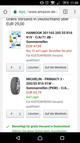

Habe jetzt mal aufgrund der Empfehlungen der Reifen 2 Stück in die engere Auswahl genommen.
Ich hab mal ein Bild drangehängt. Der Preisunterschied würde ca. 70Euro betragen.
Welche würdet ihr nehmen?

@VediJones schrieb am 9. Februar 2017 um 11:53:55 Uhr:
MICHELIN!!!

Conti kontakt 2 . Und achte beim kauf im Netz auf`s Herstellung Jahr da gibt es schon mal 1-2 Jahre alte Reifen
Ich wäre auch für die Conti!
Genau diese 205er-Michelin hab ich drauf (im Sommer) und bin sehr zufrieden damit. Mich überzeugt bei Michelin die Laufleistung und der Abrollkomfort. Bin Vielfahrer, d.h. täglich 120-180km im Außendienst, und ein Reifen muß Fahrkomfort bieten und sich rechnen. Da ich eher eine ruhige entspannte Fahrweise habe, auch keine Kurvenjagten veranstalte, genügen die 205er. Bei sportlicher Fahrweise empfehle ich die 225er (achte auf Felgenbreite).
