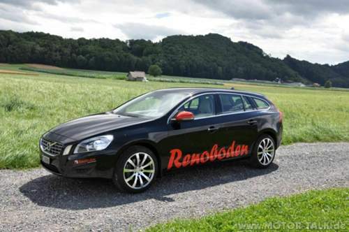

Ich fahr die 19" Heico Sportiv Evolution VII mit 235/35 R19 im Sommer und das geht vom Komfort i.O (inklusive Heico Sportfahrwerk). Ich bin aber vom Alter her noch in dem Bereich in dem man(n) etwas mehr erträgt als nötig.
Bild: 19"
Heico bietet auch Eintragungsfreie 20"er an, bereift mit 245/30 R20 aber da hat man wirklich kaum Gummi übrig.
Bild: 20"

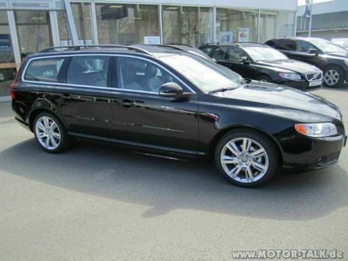

Hallo Zusammen,
ich fahre derzeit auf unserem V70 im Winter die komfortablen Balder-Felgen 225/R17 und im Sommer die Sleipner 245/R18, die ich persönlich aber zu unkomfortable finde, auch wenn sie nett anzusehen sind. Bild anbei.
