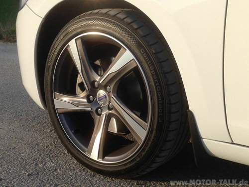

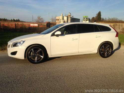

hallo
Ixion 18"er im Sommer
musste nur nachträglich Lenkschlagbegrenzer mont.
gruss Stef
PS: auf dem bild nicht ersichtlich, nachträglich die schwarzen Volvo Nabendeckel mont.

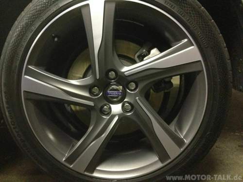

Hallo Michael,
ich fahre die Felgen auf einem V60 MY14 R-Design. Soweit ich mich erinnern kann wird bei 19" immer das Sportfahrwerk in der Konfiguration zwingend ausgewählt. Kann aber leider nicht sagen warum.
Ausserdem benötigt man einen Lenkbegrenzer der den Wendekreis erheblich vergrößert.
Christian
