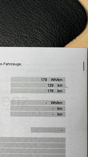

Meinem neuen Fortwo Coupé liegt eine EG Übereinstimmungsbescheinigung bei.
Auf dieser steht u.A.:
Verbrauch 179 Wh/km
Elektrische Reichweite 129 km
Reichweite innerorts 178 km
Das kommt mir sehr viel vor, da ich diese Zahlen noch nirgends gelesen habe.
Hat das von den reinen Stadtfahrern schon mal jemand erreichen können?
Ich habe ja erst 100km gefahren, wundere mich jedoch darüber, dass die 17,7 KWh so weit reichen sollen.
Der Verbrauch auf den ersten zügig gefahrenen 100km lag bei 15.2 KWh.

Na ja, es geht hier im Vergleich zu den anderen Posts um ein offizielles Dokument, siehe Anhang.
Hier wird entweder eine unerreichbar hohe Reichweite angegeben oder es hat sich technisch etwas geändert bei den ganz neuen Modellen.
Es muss doch einen Grund haben, warum Smart so eine hohe Reichweite angibt, wo doch sonst WLTP recht realistisch ist.
Nun gut, ich habe die neue Kiste ja nun und werde selbst bald berichten können...

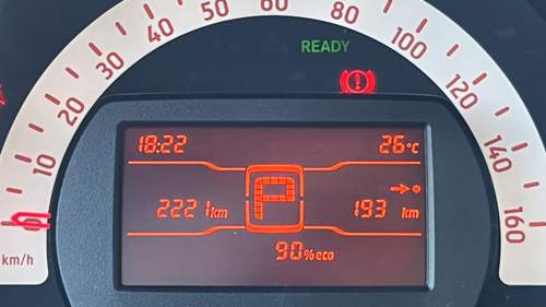

Oh, bei 193km Reichweite war ich wohl recht sparsam unterwegs...
Das kommt drauf an. Immer wenn du den „Tageskilometerzähler“ auf 0 stellst, und dann sehr sparsam fährst (Sommer, ohne Klima, 99% ECO,…..) dann laden, dann kriegst die Anzeige auch auf >200 km.

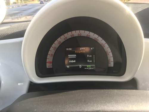

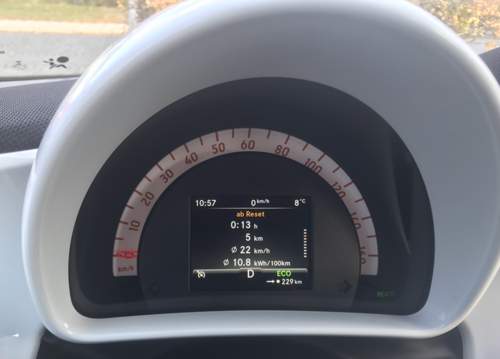

War ja nur der Hinweis, dass die Reichweitenangabe nur Sinn macht, je länger man nicht auf Reset geht. Alles anders ist ein grobes Schätzeisen.
Aber es geht. Siehe Bild vom Oktober 2021
8702c16b-28c2-447b-ba48-e6f03956f26c
0ccf1e18-bfbc-428e-bb5b-8ac6fddeabb6
Ich habe meinen Tacho nun 9 Monate nicht mehr geresetet (nur den Tageskilometerzähler).
Reichweite lt. Anzeige derzeit im Normalmodus 137 km, im eco Modus 150 km.
