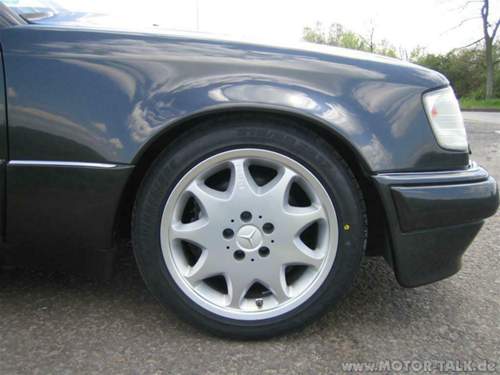

hat jemand eventuell Fotos von seinem Auto wor er 17" raufgeknallt hat ohne es tiefer zu legen???
Würde mich mal interessieren wie das aussieht denn ich möchte an meinem Standardfahrwerk nicht rummurksen!! Nicht das der zu hoch wird dann.

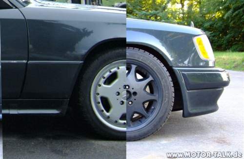

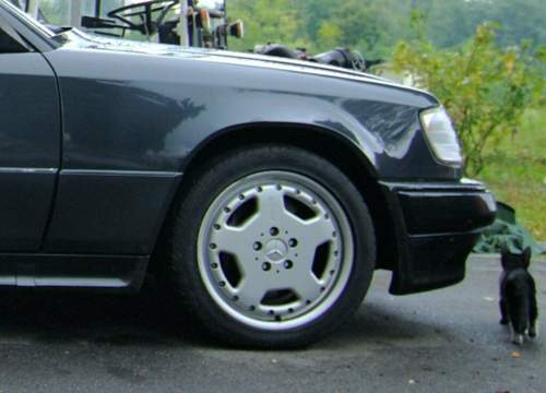

Original geschrieben von rodneX
moin nogel,
habe nochmal meine beiträge überflogen, aber keine beleidigung gefunden 😕
deine beiträge sind theoretischer natur, basierend auf schlampig programmierten "reifenrechnern".
meine beiträge hingegen basieren auf erfahrungen.

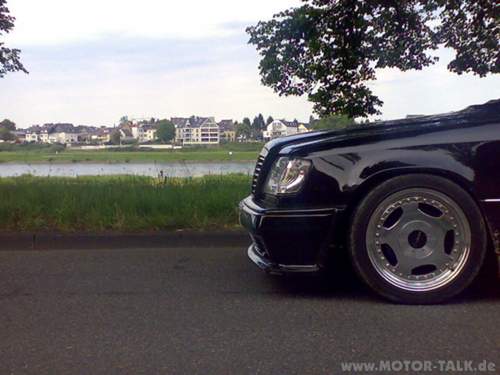

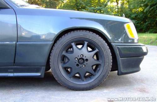

ich habe dir mal im anhang 2 fotos hochgeladen.
und wenn du meinst, dass kein unterschied zu sehen ist,
dann sollten wir die diskussion wirklich beenden...

naja, mit bild 1 würde ich auch keine 2km fahren. das ist ja kaum verantwotlich.
Mein Gott das ist doch nur zum Foto machen😉 bleib locker
schätze ich😁

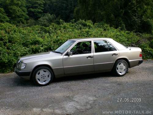

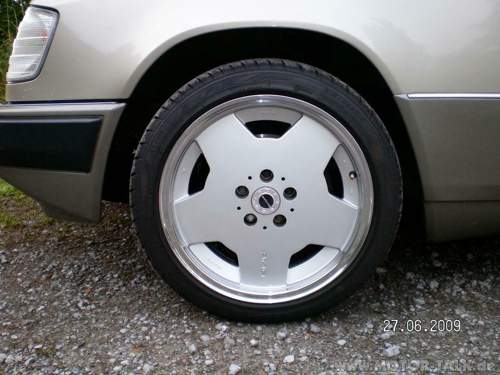

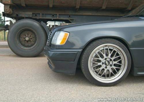

hier noch so ein "verrückter" mit 215-50-17 sommerreifen auf seinem w124.
sogar unter den 500er backen sehen die 215-50-17 anständig dimensioniert aus:
Img-0688-large

Tiefer02
danke lotusblüte007 für dein geniales zusammensetzen der bilder.
du hast es genau richtig gemacht, da die beiden felgen auf der montage identisch "aneinander stoßen", also gleich groß sind. und man sieht, dass die beiden reifen eben auch gleich groß sind.
quod erat demonstrandum
danke und grüße vom nogel
eine sehr gute idee, lotusbluete.
allerdings sind die fotos aus unterschiedlichen winkeln geschossen worden.
daher ist ein 1:1 vergleich nicht möglich.

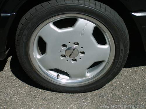

ich hab nun auch ma 2 bilder hinzugefügt..es sind 2 verschiede felgen mit den selben reifen..jedoch hat die amg felge die maß 7,5j 17 et42 und lorinser 8j 17et35..für die die langeweile haben können mal recherschieren wie groß die differenz ist 😁

hakan alte socke wo hast du die verchrohmten deckel auf der amg felge her..??? such ich schon ewig...!!!! das sieht ja soo geil aus....
also batman, ich hab 215/45 17 auf amg 8x17, bis jetzt ohne tieferlegen, mit 1er gummis drin.

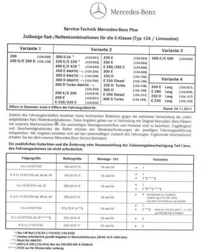

zu diesem Ur alten Thread noch eine Frage:
Habe ein Datenblatt von Mercedes gefunden und dort steht drin, dass für nen 124er auf 17 Zoll 245er Reifen drauf müssen, habe es mal angehängt.
Ich überlege bei mir auf 17er umzusteigen, aber auf keinen Fall mit Tieferlegung. Wenn es jemanden nicht tief genug ist, ist das nicht mein Problem - mein Auto meine Entscheidung.
Bekommt man die 17 Zöller auf 215er Reifen dann mit H Zulassung eingetragen?
