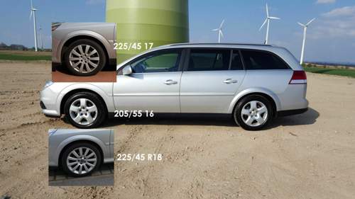

Hallo, die 225/45 R18 sind am größten, fahre ich als Sommerreifen auf Speedlinefelge.
und 205/55 R16 als Winter, die sind am kleinsten vom Abrollumfang gerechnet.
Vectra-c-16-17-18
Danke für dein Foto!
Auf dem Foto muss ich sagen, dass der optische Unterschied zwischen 17 und 18 Zoll nicht sonderlich groß ist. Was ich damit sagen will: Viele Vectras werden bereits mit 17 Zoll Felgen verkauft und ich frage mich ob es sich dann lohnt, die eventuell gleiche Felge in 18 Zoll zu kaufen. Anders sieht es schon bei 17 zu 19 Zoll aus, denn das sieht man deutlich!
