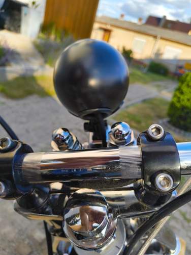

Die letzten Riser habe ich sogar schon am "Schirm" gehabt. Ich die passen mir irgendwie nicht zu der Optik von der Cross Bones. Ich glaube auch dass die "Riffelung" am Lenker nicht mit den Abstand der Riser übereinstimmt.
Habe jetzt diese Lösung gefunden. Ich denke mit dieser Variante kann ich ganz gut leben.

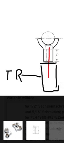

Ja ,, custom ,, teilweise ergibt sich eine etwas größere schrauberei viel suche und regerge. Ich hatte mit der rändelung auch Probleme und auch riser zu finden. Besonders schwierig wird es auch solch lange oder breite Lenker ordentlich fest zu klemmen. Die Hebelwirkung logisch erhöht sich auf die riser mit langen Lenker . Ich habe meine mit Drehmoment angezogen weil sie aus Aluminium sind . Dann viel Spaß mit dem Umbau und Erfolg .
Räbdelung zu breit,und Gewindeadapter vom riser zur Gabelbrücke. 2 verschiedene Gewinde.

Ich denke das die Riser recht gut passen werden. Wenn nicht, dann bau ich mir den alten Lenker wieder dran. Die einzige Alternative wäre der Lenker aus USA, aber der ist mir ehrlich gesagt doch etwas zu teuer.

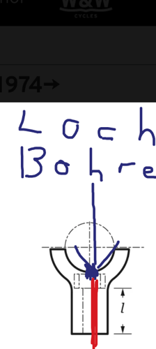

Werden deine riser in die Standrohre oder der Gabelbrücke geschraubt????? Ich musste meine in die Standrohre schrauben , dadurch kann man sie nicht kontern geht ja nicht . Also von oben Loch in den riser und Schlitz in den Gewindekopf damit man den riser richtig Fest bekommt und in Flucht .

Hier die Zwei Arten Inline und outline , und hier auch die Möglichkeit die riser nur in der Brücke zu verschrauben. Kostet aber halt mehr usw .vor der domschraube und hinter der domschraube

Im Prinzip war das jetzt alles was eine Springergabel ausmacht. Durch Inline und outline kann man den Lenker bzw die riser verschrauben und zb näher an den Körper bringen zb bei kleinen Fahrer. Zusätzlich auch wie bei mir Bild oben die riser direkt in das Standrohr . Danach wird der Umbau jeglicher Lenker erklärlicher. Deshalb empfiehlt sich die Lektüre bei w+w zu lesen .
