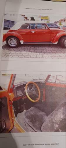

Hallo zusammen ,
kleine Frage, ich habe mir ein Käfer Cabrio gekauft.
Kurz und knapp sollte es eigentlich ein 1302 sein.
Die Zulassungsstelle hat jetzt aber 1303 in den Schein geschrieben.
Angeblich wäre das so, das wären die Daten die sie hinterlegt haben.
Das Auto ist EZ. 01.03.1971 . Frontscheibe gerade und die Fahrgestellnummer beginnt mit 151.
Ich wollte es Reklamieren ...... ja das ändern geht nicht so einfach dafür müsste ich ein COC Papier beibringen etc.......
War mir alles zu viel , habe es dann gelassen.
Was stimmt den nun 1303 oder 1302 ?
Viele grüße Christian

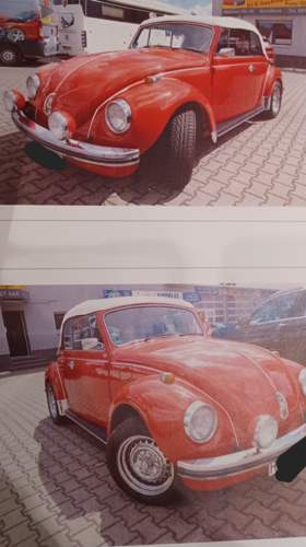

Interessanter Wagen. Aber ich bin etwas verwirrt. Ich dachte immer die Elefantenfüße kamen zum MJ 74, sprich 1. August 1973. Der 1302 wurde ja nur zwischen August 1970 und Juli 1972 gebaut. Ich hoffe ja inständig, es hat niemals jemand freiwillig seinen Käfer mit Elefantenfüßen ver…. ver…. „verschönert“ ;-)
mit dem einen Auspuffrohr auch eher einer aus der 1600i Serie, was den Motor betrifft. Evtl. ist das das Prob. des TÜV. Soll ja demnächst schwieriger werden das Thema:rolleyes:

Eher ironisch gemeint. Nach meinem dafürhalten hat da jmd. einen ahnungslosen Käufer für ein vollkommen verbasteltes schönes, seltenes null-zwo Cabrio gefunden.
Wer's mag, okay ....
Ist ja letztendlich auch eine Preisfrage.
der "Stevie"
Edit: ist das eine Originalfarbe?
Passt die Hütte vom 02 auf die BG vom 03 ?
Dann könnte es sein das es mal ein 03 war was die Karosse angeht.

Kann doch mit EZ 71 nie ein 03 gewesen sein.
Ganz einfach 02 mit falschen Hinterflügeln und Heckleuchten.
Die "Elefantenfüße" kamen mit dem 03, also nach den Werksferien 1972. ( @Jan_MUC )

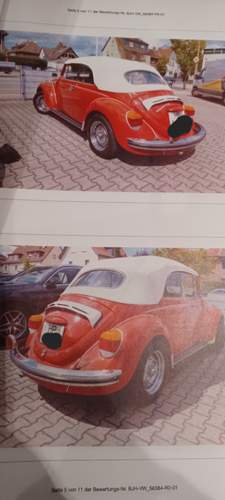

Also, ich kenne das Auto seit ca. 20Jahren die Vorbesitzerin kannte ich genauso lange.
Sie hat das mal Umbauen lassen in den 80er (die Heckleuchten und Kotflügel) .
Der Motor wurde 1996 komplett getauscht . Sprich ein Neuer Motor mit Digifant und Einspritzung sowie G-Kat . Deswegen auch nur ein Auspuffrohr. (Rechnungen über 15000DM)
Dafür war er seit 1977 in einer Hand , bis 2023.....
Ob das jetzt verbastelt ist ? Naja ist mir egal . Dafür hat er Nachweißlich 71000Km gelaufen .

... und @Naxel63
Logo können 02 und 03 Hütten beliebig getauscht werden, aber dann hätte vorher ja jmd. einen 03 auf ein 02 Fahrgestell gepackt und dann wieder zurück getauscht.
Bei der Limou ist es ja noch krasser, weil 02 Typ 11 (wie auch kurzer Vorderwagen) und 03 Typ13 getauscht werden können. "Theoretisch" kannst du einen 02 mit einer FIN aus 67 versehen - beides Typ 11. Und als Krönung tauscht du dann noch die Karosse auf 03 ;-)
der "Stevie"

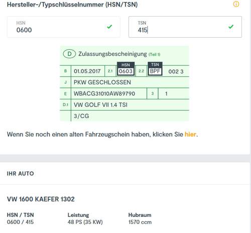

... auf weiterer Recherche bin ich noch auf was gestoßen ;-)
Und ich glaube ich habe eine "Fehlerquelle" gefunden.
In meinem Fahrzeugbrief (noch der originale aus 1973) steht für Typ und Ausführung "11", aber ... als Schlüsselnummer die 415.
Wenn ich jetzt die 415 eingebe, kommt VW1600, 1302 heraus, das schein ein "Problem" der TSNs zu sein.
Beim Typ 15 ist das bestimmt noch "schlimmer".
der "Stevie"
Hsntsn
So viel zur deutschen Gründlichkeit... :D
.. ich hab noch eine weitere Übersicht gefunden.
http://www.hsn-tsn.de/vw.html
Ist zwar auch nicht 100% korrekt (was ich an der 415 ausgemacht habe) aber schon mal eine gute Darstellung
der "Stevie"
