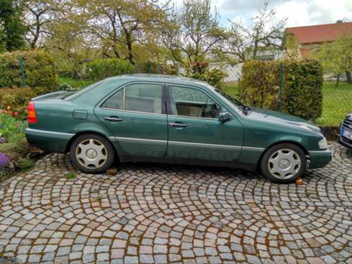

Am 23.12.2015, sprich Morgen, steht nun der 22. Geburtstag meiner C-Klasse an…
Das Highlight des Jahres kann kurz und knapp unter dem Synonym TÜV zusammengefasst werden. Alle guten Dinge sind ja bekanntlich drei. Das Ergebnis war am Ende positiv…den langen Weg dahin, werde ich in den kommenden Zeilen ein wenig genauer beschreiben!

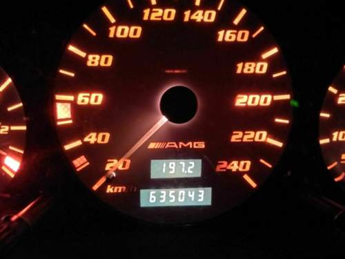

Aktuell stehen 505.xxx km auf dem Tacho. Davon bin ich ~364.xxx km mit Gas gefahren.
