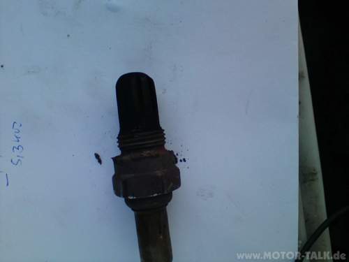

Was auch sein kann ist, dass deine Lambda falsche Werte bekommt, weil der Auspuff irgendwo vor der Lambda undicht ist, und sie somit zu viel Sauerstoff bekommt und den Motor auf Fett regelt.
Für den Kurbelwellensensor bräuchte man, glaube ich, ein Oszilloskop weil der induktiv arbeitet.
Hast du auch die richtigen Kerzen drin, weil wenn die den falschen Wärmewert haben, dann kann das auch passieren.
Hast du deine nachrüstsonde an den Kabeln verlötet? Dass könnte es auch sein weil die Lambda sich die Referenzluft über die Litzen des Kabels holt. Deshalb nur crimpen.

Habe mir das jetzt nochmal so überlegt
Wenn deine Lambda von irgendwo Sauerstoff kriegt, dann regelt sie das Gemisch auf fett. -> Zündkerzen schwarz wegen unvollständiger Verbrennung -> zu viel Kraftstoff im Ansaugrohr-> motor geht nur langsam auf Leerlauf zurück, da noch genug Sprit für mehr Drehzahl
da is-> mehr Verbrauch!
Da du ja schon alles abgesprüht hast denke ich jetzt auch, dass das Thema Falschluft es nicht sein kann. Dann würde er im Stand auch richtig ruckeln und schütteln(eigene Erfahrung da erst letzte Woche Ansauggkrümmerdichtung getauscht).
Probier mal die Dichtung am Hosenrohr oder die Abgaskrümmerdichtung ob die undicht ist.

Meine Lambda ist ja auch schwarz. Wenn die z.B. zuweing misst, weil komplett verrußt, meldet sie vielleicht auch Gemisch anfetten, weshalb Gemisch angefettet wird und Kerzen verrußen. Oder ist das Gemisch zu fettig, Kerzen verrußen und dann verrußt die Lambda?
Dürfen die Kerzen in Stand so verrußen (von wegen "smulierte Stadtfahrt" und kein "selbstreinigungseffekt"😉. Weil wenn nicht, habe ich wenigstens ein Mittel gefunden, wie ich in 20 min Motor laufen es rausbekomen kann, ob Karre richtig läuft, oder nicht.

Was ich nun seit ein paar Tagen habe: Hohe Drehzahl! So geschätzte 4-5.000 U/min und geht nicht runter. Stehe quasi an der Ampel mit Vollgas. Aber auch während der Fahrt ist das so: Fahre locker im 4. Gang 60 km/h ohne Gas zu geben!!!
Habe heute Fehler ausgelsen: FC 25. Auch da habe ich unterschiedliche Sachen zu gefunden: Spannung zu hoch/zu niedrig.
Also habe ich das Einspritzventil mal ausgebaut und ein Photo davon gemacht. Den braunen Belag habe ich ziemlich leicht weg bekommen. So in der farbe sieht auch meine Klappe aus. Habe es so gut es geht gereinigt (auf die Schnelle also nicht eingelegt oder so. So wirklich auseinandernehmen kann man das Ding ja auch nicht). Gemessen habe ich 1,7 Ohm. Spannungen bei Zündung an: Schwarzes Kabel gegen Masse: 12,7 V. Blaues Kabel gegen Masse: 0 V. Habe leider dazu unterschiedliche Angaben gegoogelt (Z.B. blaue Leitung gegen Masse bei Zündung an: 12 V, beim Starten soll Spannungen zusammenbrechen, wenn das STG OK ist).
Was mir aufgefallen ist: Habe den Schlauch vom Luftfilter abgeschraubt und direkt am Ansaugstutzen der Multec einen Lappen reingestopft. Dachte mir: Der Motor sollte ja ausgehen, oder? War auf jeden Fall nicht so. Motor lief seelenruhig weiter, hat ihn überhaupt nicht gestört. Auch als ich dann in die Drosselklappe direkt Bremsenreiniger gesprüht habe, habe ich keine Leerlaufschwankungen gemerkt. Also kann es sein, dass mein Absprühen gar nichts gebracht hat? Also müsste sich doch irgendwas tun, wenn ich Bremsenreiniger dazu gebe, oder? Auf jeden Fall vermute ich, dass er doch irgendwo Falschluft zieht, aber wie bekomme ich das nun raus? Da ich alle Schläuche im Waser geprüft habe, kann es eigetnlich nur der Ansaugkrümmer (Riss) oder die Ansaugkrümmerdichtung dann sein meiner Meinung nach.
Also bitte ich mal wieder um eure Hilfe und Tipps. Vielleicht kann einer ja was mit den neues Infos anfangen.
Ich habe z.B. auch an Zündspule gedacht. Wenn die vielleich zu wenig Spannung liefert, dann findet ja auch keine gut Verbrennung statt...aber halt nur so eine Vermutung.
Zu den Bilder: So sehen die Zündkerzen und deie Sonde nach ca. 3-5 Minuten im Stand aus! Was mich auf Bild 2 Wundert, ist die komische Verfärbung an dem Isolator (Zündkerzen ca. 2000 km alt). Und auf Bild 4 ist die Ablagerung auf der Einspritzdüse zu sehen. Aber habe das Gefühl, dass sie einen guten Nebel rausgibt. Allerdings war sie meine ich ein wenig feucht, als ich sie ausgebaut habe und das hat shcließlich ein paar Minuten gedauert nach abstellen.

Lambdasonde ist auch nach 100 km nicht verrust. Lediglich die Zündkerzen sehen nicht so aus, wie ich es mir vorstelle. Zwar sind sie an der Elektrode nicht mehr verrust, aber am Gewinde ziemlich stark. Bei Bedarf kann ich da auch noch mal ein Photo posten, habe ich schon gemacht. Meine Vermutung ist, dass der Motor einfach nicht auf Temperatur kommt, da mein Thermostat nicht OK ist. Daher wird die Karrre eben gerade auf der Autobahn bei den Temperaturen so weit runter gekühlt, dass die Anzeige im blauben Bereich bleibt. Weiß, dass das nicht OK ist und werde ich auch mal wechseln (vor allem weil es ganz schön kalt ist im Winter auf Langstrecke), bin mir aber noch nicht ganz sicher, ob die verrusten Kerzen damit zusammenhängen, da ja die Brenntemperatur, bzw. das was an der Lambdasonde vorbei geht, ja die richtige Temperatur hat. Aber das werde ich mal die Tage wechseln, wenn ich überzeugt bin, dass es sich noch lohnt weiter Kohle in den Karren zu stecken.
