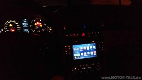

bei dem vormopf hab ich zuletzt alle düsen beleuchtet(auch die blaue)..ich finds hübsch
20160828-205940
@PITgermany schrieb am 30. August 2016 um 23:25:29 Uhr:
Wie hast du es geschafft, die Düsen zu beleuchten??? Sehr schön!
Bitte Infos
