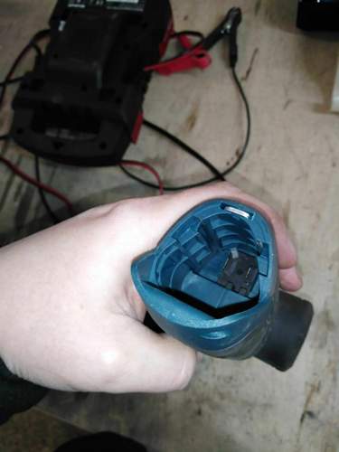

ich suche einen Winkelschleifer, den ich an 12V Autobatterien betreiben kann. Mit meinem 12V Proxxon Winkelschleifer habe ich inzwischen schon mehrere Autos restauriert, komme aber immer wieder an Grenzen, weil der nur solche Minischeiben hat und einfach nicht für solche Aufgaben gedacht ist. Ich habe schon ein bisschen gesucht, aber nicht wirklich was gefunden. Irgendwelche preisgünstigen Fernostgeräte. Und den GWS 12V-76 von Bosch. Der wäre schon mal ein Anfang, allerdings kann der auch nur 76er Scheiben nutzen. Gibts denn was mit 12V für 125er Scheiben? Ich konnte nichts finden. Wahrscheinlich kann man aus 12V nicht genug Kraft holen für die 125er Scheiben, oder?
Ich habe gerade mal versucht, zum GWS 12V-76 etwas mehr zu erfahren. Also, ob ich das Gerät aufschrauben kann, um Kabel anzubringen zB. Leider habe ich nichts dazu finden können. Hat das schon mal jemand mit diesem Gerät probiert? Eine Alternative wäre, dem Akku die Kabel zu verpassen.

@frestyle @Bitboy Die Kabelquerschnitte sind nicht das Problem, bin da ganz gut und flexibel ausgerüstet (5m 16mm², 8m 10mm², der letzte Meter geht immer mit 4mm²). Allerdings hat keins meiner Geräte mehr als 500W. Für den o.g. GWS 12V-76 kann ich leider keine Angaben finden. Wieviel Leistungsaufnahme hat der denn? Oder andere 12V Akku-Winkelschleifer?
@Raver2014 @Bitboy Danke für den Hinweis. Dieses Gerät ist eins der China-Geräte, die es ab ca. 50€ gibt. Sicher brauchbar für meine Zwecke, aber eben leider keine 12V, sondern 18V. Dann schleppe ich noch mehr Akkus und Ladegeräte mit rum. Das will ich nicht. Außerdem sind solche 4Ah Akkus Spielzeug. Meine AGM hat 230Ah, da kann ich ein paar Tage autonom stehen ohne nachladen zu müssen. Oder eben basteln.

@lchgebgas schrieb am 29. März 2020 um 04:15:00 Uhr:
..@4Takt Echt? Ich habe keinen mit 12V gefunden..
Stimmt, die haben 18 Volt.
Mit überbrückten Akku will sie nicht arbeiten.
Also prüft das Gerät die Anwesenheit und Funktion des Akkus beim einschalten.
Auch macht die Ladestandanzeige keinen Mucks.
