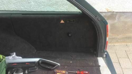

Hallo zusammen.
Ich hab das Teil jetzt bestellt und bekommen.
Hat nur zwei Anschlüsse... plus und Masse.
Das greif ich einfach von der aut. Antenne ab. Ich meld mich, wenn ich die Dose eingebaut habe mit Foto.
Ist kein Hexenwerk.

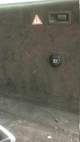

Steckdose ist drin. Funktioniert einwandfrei.
3f3e1678-1e16-4255-b82c-77986cda1738
Fe4fee07-230a-4acb-a9ec-50d0a6e9a9f6
Jetzt muss ich erstmal sauber machen 😉
Man braucht einen 28mm Lochbohrer, ein paar Dezimeter Kabel, zwei Verbindungsklemmen und die 12V-Steckdose. In Verbindung mit der original Kühlbox von MB eine feine Sache für lange Fahrten oder wenn man Angler ist, oder mal mit dem S124 zum campen fährt...
Sieht genauso aus wie bei mir 😁
Moin ! Man bedenke aber dabei, das so eine Kühlbox (die einfachen mit Peltier-Element) so um die 60 Watt haben. Auch mehr. Das sind mind. 5 Ampere.
Die Boxen mit normalem kompressor nehmen noch mehr, gerade der Anlauf Strom ist recht hoch. Frage wäre da, ob die Leitung zur Antenne dafür ausgelegt ist.
Ich hab bei mir ein separates 6m2 Kabel gelegt, abgesichert vorne an der Batterie.
