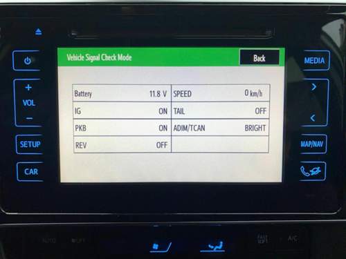

Ich wurde gerne beim meinen Auris HSD den 12V Starterbatterie checken.
Die Anleitung habe ich, also über den Werksnavigationssystem.
- Welchen Wert muss der haben, wenn ich das Volt Messe, ohne das es mit Strom durch das HV-Batterie versorgt wird??
- Welche wert muss der dann haben wenn es durch den HV-Batterie versorgt wird?
Danke in voraus für eure Unterstützung.

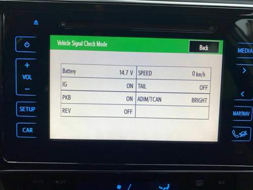

Also hab heute mal über den function check/ setting das 12V Batterie getestet.
Anbei kamen die Werte

Anbei der link
https://www.priuswiki.de/index.php%3Ftitle%3D12V-Batterie
Muss aber von automatische Beleuchtung zum Abblendlicht langsam schalten.
Es funktioniert aber zu 100%
Noch mal das link.
Allgemeines Toyota Batterie und Funktionen und der Tausch.
