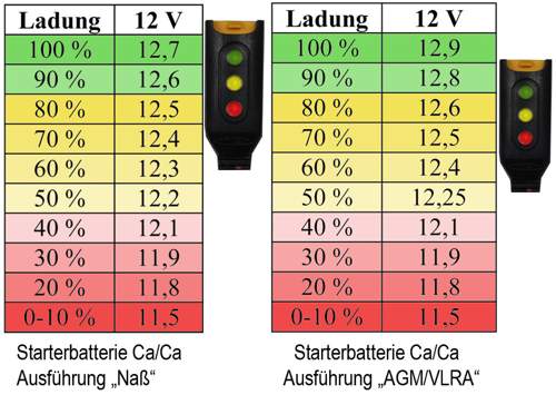

Und wenn du ihn verkaufst, ist er minimal genau die 800 Euro weniger wert. Na, schau ihn erstmal an und denk an das Serviceheft und die Ölwechsel. Und die Batteriespannung.
Was meinst du mit der Batteriespannung? Soll ich mein Voltmeter mitnehmen? Ich bin davon ausgegangen, dass wenn er per Elektrostarter anspringt, dass die Batterie i.O. ist.
Die SH zeigt die Voltspannung im Cockpit an. Ich würde den Verkäufer auch darum bitten, den Roller kalt zu präsentieren.
@B196BerlinScooter schrieb am 11. September 2024 um 14:28:40 Uhr:
Ja, das mache ich immer so, danke für den tipp. Welche spannung sollte er zeigen?
Mindesten stabile 12 Volt, also auch etwas warten, kann gern etwas mehr sein. Die Batterien sind leider ziemlich teuer.
Bei 12V ist der Akku eigentlich leer. Eine volle Batterie hat ~12,6 V. Sie sollte also imho ~12,3V zeigen und die Lima mit Drehzahl entsprechend ~13,6V. Normalerweise ist es bei einer 12V Batterie so, dass sie erst ab 13,6V geladen wird (Auto).
https://de.m.wikipedia.org/wiki/Starterbatterie
Kommt auch drauf an, wie lange der Hobel nicht ordentlich bewegt wird.
Sicherlich richtig. Wenn das Ding nicht unter 11,5 V gefallen ist (Tiefentladung), ist es erstmal auch nicht schlimm, solange die Lima richtig arbeitet und nach der Probefahrt die Anzeige nicht sofort auf 12V fällt.
Möglicherweise springt der Roller mit 12V aber auch erst gar nicht, bzw sehr schlecht an. Beim Kaltstart bricht die Spannung schon noch ein gutes Stück ein.
Meine SH ist mit der alten Batterie im letzten Winter kontinuierlich unter 12 Volt ohne Probleme gestartet, die startet ja über die Lichtmaschine und braucht nur einen kleinen Impuls. Bis sie halt hin war.
