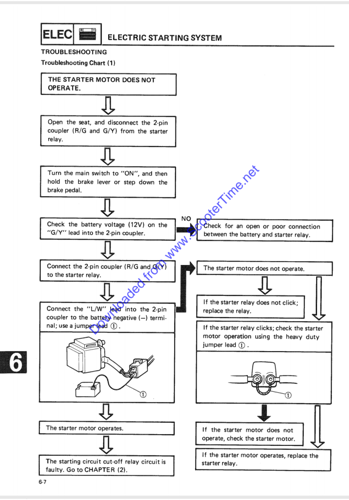

Hallo ich habe ein Problem mit meinem Yamaha Beluga Roller125 3te. Wenn ich die Bremse vorne oder Fußbremse betätige bei eingeschalteter Zündung und den Starterknopf betätige.. klackt es nur im Zündstromkreisrelais. Wenn ich das Starterrelais überbrücke(2 dicke Kabel) springt der Roller an. Hand /Fußbremse elektrik habe ich überprüft= 12.8v gehen durch. Sowie bein eingekl. Ständer fließt Strom durch die Kabel. Eine andre Batterie habe ich auch schon probiert, daran liegt es nicht. Hat jemand ein Tipp

Hallo ich habe die Kabel überprüft. ,, volle Leistung heißt, was die Batterie an Leistung hat,, Alles bei eingeschalteter Zündung .
*Anlasserelais (auf meinem 1. Bild Nr. 2)
1.dicke Kabel+ von der Batterie zum Relais
2. dicke Kabel geht zum Anlasser ( bei Betätigung des Startknopfes ohne Funktion)
*Zündeinheit
weis , schwarz ( Masse), braun + , grün/rot ohne Strom (wenn Bremse betätigt wird volle Leistung)
* Anlasserelais
Blau/weis (volle Leistung) bei Benutzung des Starters keine Leistung ), 2 x rot/weis + volle Leistung , rot/grün (bei Benutzung der Bremse volle Leistung)
,schwarz Masse.
Eine Frage noch: ist es richtig das , das Starterrelais klackt bei Benutzung des Starters ohne die Bremse zu betätigen?
Danke schon mal für die Beteiligung. Gruß

@Roller1253te
Gerne unterstützen wir dich, so gut es geht.
Hast du die detaillierte Schritt-für-Schritt Anleitung zur Prüfung des Startsystems in deinem WHB gefunden, im englischsprachigen Manual beginnt es im Kap. 6-7 auf Seite 115 (s. Anhang).
Mit dieser Prüfreihenfolge aus dem Service Manual, welche sich über mehrere Seiten zieht, wirst du den Fehler gezielt ausfindig machen.
Gruß Wolfi
Startsystem-pruefung

Hallo Bernd,
die Vorgehensweise des TE hat keine richtige Struktur.
Wäre er meinem Vorschlag mit der Testdurchführung gemäß Prüfanleitung aus dem Service Manual nachgekommen, anstatt willkürlich kreuz und quer Messungen zu wiederholen, könnte er längst seinen E-Starter wieder benutzen bzw. hätte den Fehler eindeutig identifiziert.
Gruß Wolfi
PS: Die Prüfung mittels “heavy duty jumper lead“ hat der TE gemacht und dabei festgestellt, daß der Anlasser dreht. Diese Prüfung - Brückung des Anlasserrelais mit einem starken Draht - kommt im Flußdiagramm jedoch nicht an erster Stelle, weil damit die Fehlerstelle nicht eindeutig lokalisiert werden kann.

Prinzipiell, ja. 😉
Für einen Anfänger ist die geführte Prüfreihenfolge aus dem Service Manual jedoch der deutlich bessere Weg. 🙂
Gruß Wolfi
PS: Im konkreten Fall stimmen auch die Kabelfarben mit dem Manual exakt überein.
