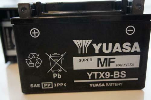

12 V Motorradbatterie laden mit diesem Gerät.
Kawasaki
Hallo Biker.
Letztes Jahr habe ich neue Batterie bei Inspektion eingebaut bekommen.
Frage darf ich diese Batterie mit diesem Gerät laden?
Mein Nachbar meint ich darf weil auch 12 V ist, aber 100 % sicher ist er nicht und Motorrad hat er auch keins.
Danke Euch!

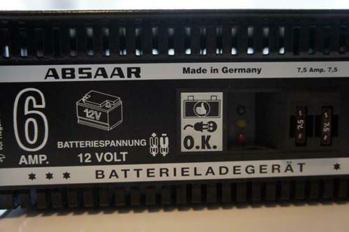

@franz40 schrieb am 1. März 2015 um 22:18:15 Uhr:
Aber irgendeine Bezeichnung hat das Ladegerät doch, oder? Dann könnt man mal
im Internet schauen, ob das automatisch abschaltet bei 14,4V....
ABSAAR Bezeichnung vom Ladegerät
ABSAAR ist der Hersteller. Da muss noch eine andere Nummer vorhanden sein. schaue mal auf das Typenschild, was da steht.

@franz40 Das ist nicht das Problem, sondern der Ladestrom. Wenn der zu hoch ist, fangen kleine Batterien an zu kochen.
Und bei einer Wartungsfreien Batterie wäre das tödlich.

Ich hatte geschrieben, dass der Ladestrom in der Regel 1/10 der Kapazität der Batterie beträgt. Z.B. 8Ah ist der Ladestrom 800 mA oder 0,8 A. Du hast geschrieben, dass das nicht mehr zu treffen würde.

Original ist bei der ZX600G eine 12V / 8Ah verbaut. Die Grundregel für den Ladestrom lautet, 1/10 von der Kapazität. 8Ah : 10 = 0,8 Ah = 800 mA. Die typischen Lader fürs Auto die es in den Baumärkten und Supermärkten gibt sind für die Motorräder nicht geeignet.
Naja, das ist veraltet. Und eine Motorradbatterie funktioniert genauso wie eine Autobatterie, nur meist halt einwenig kleiner. Daher sind die Baumarktladegeräte auch funktionstüchtig. Das einzige, was daran vielleicht zu bemängeln ist, ist die Qualität.
Aber stimmt, hab ich überlesen mit 8Ah stunden. Was also bedeutet, die Batterie ist hin.

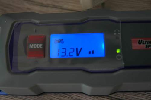

bestellt, erledigt.
nach 4 Std Ladezeit mit dem Lidllader
