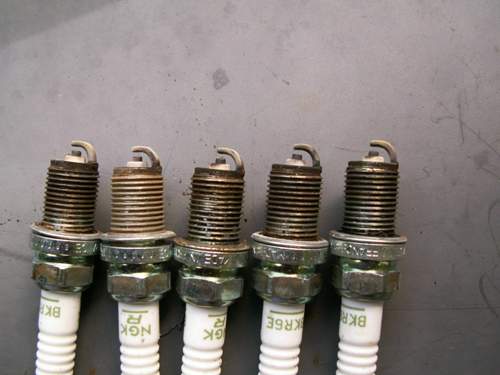

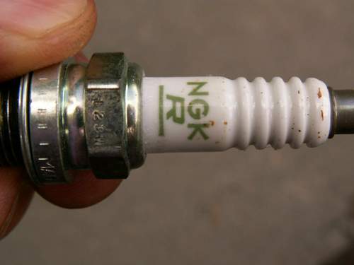

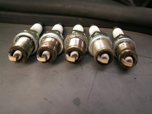

@Rostpopel schrieb am 4. Februar 2020 um 13:15:49 Uhr:
Mit den dreipoligen Volvokerzen läuft meiner auch nur kurz, der will nur Brisk Silver
... meint, nach Anlassen od. 5km geht die Kiste wieder aus ? ;-))
Pict2324
Pict2325
Pict2331
Nee, nach 1000 km eiert er im Gasbetrieb beim Beschleunigen rum. Nimmt kein Gas richtig an, Kaltstart unter Benzin eiert auch. NGK ist auch nicht besser.

So, neue Kabel und Kerzen sind drin. Die alten Kabel waren auch No-Name-Kabel. Außer die Leitung von der Zündspule zum Verteiler war deine alte bin Volvo.
Die alten Kerzen waren aber dann originale.
Mit den neuen Bougicord-Kabeln habe ich aber kaum die Motorabdeckung drauf bekommen. Die hatten schon sehr stark die Form im Karton angenommen.
Verteiler und Finger sahen noch sehr gut aus. Es stand allerdings auch dort keine Marke drauf. Wie ist dazu eure Meinung?
