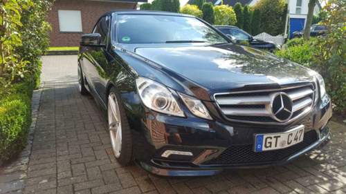

Moin zusammen,
ich bin auf der Suche nach Distanzscheiben für eine Spurverbreiterung von 10mm (2x5mm) für die Vorderachse.
Leider finde ich in dieser Größe nur Scheiben mit einem Materialgutachten nach 21 StVZO, bei welchen es also noch einer kompletten Abnahme bedarf.
Gibt es für den C207 keine Scheiben mit einem Teilegutachten (19.3 StVZO) für das Fahrzeug?
Finde sowohl für die C-Klasse 204 als auch für den W212 solche Scheiben. Es kann doch nicht sein, dass es keine für Cabrio/Coupe gibt...
Danke im Voraus
Gruß Jan
PS: hat jemand alternativ zufällig H&R 25-30mm verbaut und 20mm (2x10mm) Spurplatten mit 19Zoll AMG Felgen auf seinem Fahrzeug? Nach eigener Einschätzung ist das zu viel Breite. Würde aber gerne mal Bilder sehen.

Ich fahre vorn 8.5x19 mit 30mm Platten (2x15), siehe Anhang.
Danke! Das hilft schonmal. 15mm ist für vorne viel. Hat sich das Fahrverhalten verändert?
Überhaupt nicht. Alles bestens.
Ok! Ich schraube die Tage mal 10mm drauf und fahre ne runde. Danke für die Antwort.
Achso: schon mit voll beladenem Wagen unterwegs gewesen? Schleift da was? Gruß
@cmds66
Servus erst mal, hab da mal ne frage.
Könntest du mir erklären warum du vorne die 2x15 und hinten 2x10 fährst?
Würde die 15ner eigentlich hinten und die 10ner vorne drauf machen. Danke schon mal!
Gruß aus Bayern!
Ich fahre hinten 9,5x19, da ging ohne Nacharbeiten nur noch 10mm. Vorne sind 15mm, dafür aber nur 8.5x19.
Okay danke für die Info..
Was fährst für ne Bereifung?
HA 265/30
VA 235/35
