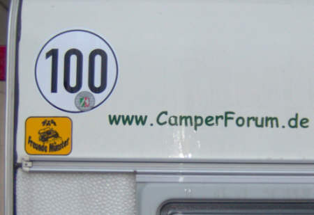

Hallo Leute, so ich hab sie jetzt, die 100 er Zulassung. Ich war letzte Woche beim Dekra in Reutlingen. Der Tüv Ing. war ein bischen überfragt, hatte noch 0,8 er Formel im PC aber ansonsten lief alles Super. Die Kosten waren beim Dekra 44 € und bei der Zulassungsstelle dann nochmals 17 €. Man bekommt einen neuen Brief und Schein(EU) und die 100 er Plakette.
Ach ja und vergesst nicht den entwerteten Brief mit zunehmen, ich weis auch nicht so genau warum aber ich hab ihn mir vorher kopiert und führe ihn im Wowa mit.
Wahrscheinlich wegen Besitzeranzahl oder sonstiges, im neuen EU Brief steht eh nicht mehr viel drin. Und achtet darauf das die Gewicht Eintragungen stimmen, die sind sich alle noch etwas unsicher.
Viel Spaß beim Tüv und viele Grüsse Volker

Blöde Frage am Rande, wenn ich die Bescheinigung des Prüf-Ing. habe und zur Zulassungsstelle marschiere, muß ich da den 100-Aufkleber gleich mitbringen, gibt es den dort oder bekommt man die Plakette zum Aufkleben auch so mit nach Hause?
pfisti
Hallo pfisti,
hier gab es die gesigelte 100 Plakette bei der Eintragung in die Papiere, also bei der Zulassungsstelle, direkt auf die Hand zum selber kleben...
