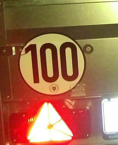

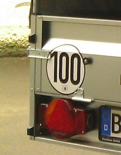

Hier ist ein Bildausschnitt von meinem Anhänger, wie ich es beschrieben habe. Sind nur kleine Ecken angeschnitten, aber das Prinzip läßt sich ja auch anders anwenden.
100 bissel vonner Seite
100 von hinten
Da wird kein Polizist was sagen.
Bei mir sind oben und unten die kanten um 90 Grad ungeknickt weil ich den Aufkleber in der Lichtleiste habe, das hat auch noch keiner muckiert. Generell sind Polizisten was das angeht sehr kulant, solange man den Aufkleber hat und er grundsätzlich erkennbar ist, juckt es keinen.

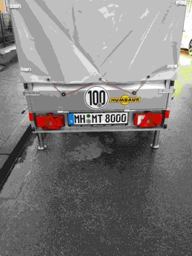

Hallo. Ich habe das genietete Humbaur Schild ausgebohrt und nach rechts versetzt . Und da wo das Schild war passt die 100 in einem Stück hin .
Sieht auch ordentlich aus . Habe ich nicht gerne gemacht weil der Anhänger neu ist .

Hier ein Bild vom Anhänger
Anhänger
@Michael T schrieb am 13. März 2021 um 17:21:04 Uhr:
