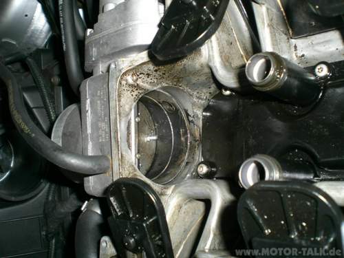

Ok Drosselklappe notdürftig mit einer Schraube repariert.Habe mir aber die Drosselklappe in der Bucht bestellt für 100€, kanns kaum erwarten die endlich einzubauen.Wenn man da mit einer Schraube rumfährt und dran denkt, das die sich jederzeit lösen könnte, ist das schon ein komisches gefühl.Laut BC ist der Verbrauch im Leerlauf immer noch bei runden 2 liter pro Std.Habe weiter überprüft und festgestellt das der Motor ohne ende Falschluft zieht.
@Electronic Flash:
An eine Niete hab ich auch schon gedacht sogar eine mit Dichttung aber ich hatte Angst das wenn ich die Zange zu stark zu mach oder so das ich die Klappe verbiege.
Mfg
-Trigger-
