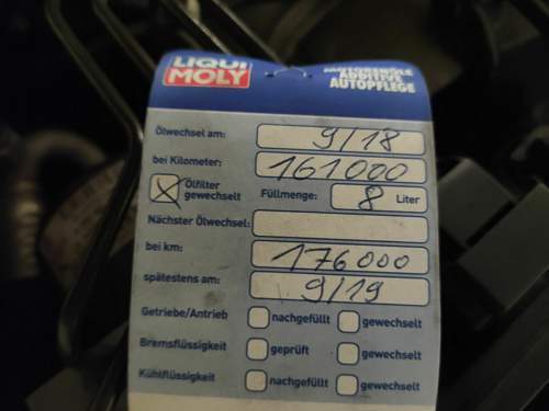

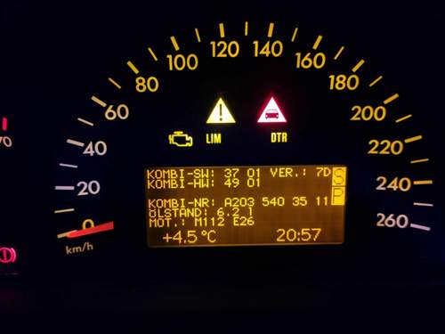

Bei meinem W203 C240 wird angezeigt beim normalem Motor Öl Test im Stand bei Zündung ein ( das ich mal zufällig gemacht habe heute )
das 1 L Öl fehlt , jetzt habe ich das mit diesem Secrect Menü gefunden und auch gemacht dort zeigt er mir 6,2 L an..
Das Auto benötigt aber 8 L , der letzte Ölwechsel war im September 2018.
Hat er jetzt 1,8 L in dem 1 Jahr verloren ?! O_o
Ich finde bei so einem "alten" Auto reicht es nur noch die große B Service immer zu machen..
Da ich aber nicht sooo viel fahre weiß ich auch nicht recht.. 1 gutes Jahr ist die letzte große her , und A habe ich ja heute raus gelöscht und in 15000 KM sagt er wieder B , das wäre geschätzt villeicht wieder September 2020 ?!

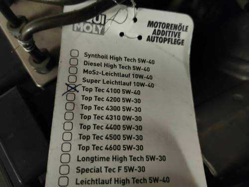

Was würdet ihr machen 1 oder 2 L Öl nachleeren und bis September 2020 fahren und dann große Service B machen oder was wäre besser ?! ( Öl ist liquid moly top tec 4100 5w40 )

fülle 1,2l nach und gut ist's. Ölstandsmessung dann 7,4l!
Wenn ich mehr eingefüllt habe kam in einer Kurve dann immer 'Zu viel ÖL' als Warnmeldung.
Verbrauch lag bei meinem c240 bei ca.8,6l (vorwiegend Landstrasse) .In der Stadt wurden es auch schon mal 11l
bei meinem 'Handschalter'.
puschl6
Oel messen am Morgen nur wenn der Motor noch nicht gelaufen hat.
Der Wagen muss ganz gerade stehen, Steht er etwas nach rechts,
dann zeigt er zu wenig an. Steht er etwas nach links, dann zeigt er zu viel an.
Steht er vorn etwas bergab, dann zeigt er zu wenig an. Steht er vorne höher
als hinten, dann zeigt er wieder zu viel an.
Ich würde max. nur 1,0 Ltr. nachfüllen.
habe am Morgen gemessen und er stand in Tiefgarage gerade.. also hat er wirklich nur 6,2 L drin.. 1 L nachfüllen und gut ist ?!
1 gutes Jahr und es fehlen 1,8 L das ist doch nicht normal oder , schädlich ?!
habe das Gefühl wenn ich kickdown fahre stinkt er auch Zylinderkopfdichtung kaputt und deshalb fehlen die 1,8 L ?!
was ist mit der Service Frage oben wegen Zeit und KM Abständen und mein vorhaben ?!

wie sieht es denn aus mit den Zeit und KM Abständen zum Service ?
Im September 2018 bei 16100 KM war ja die große B , laut Öl Wechsel Zettel wäre Sie ja wieder im September 2019 gewesen bei 17600 KM
Jetzt habe ich aktuell 17100 KM , kann man grob sagen das es Ausreicht alle 2 Jahre ( 15000 KM )
die Große B nur zu machen..
die kleine wo jetzt angezeigt wurde , habe ich ja rausgelöscht und ab jetzt laufen die 15000 KM bis zur B.
das wäre ja dann erst bei 186000 KM und würde nochmal locker mehr als 1 Jahr brauchen..
Das wäre zu lang oder.. Die Anzeige im KI zu den KM und Zeitabständen passen nicht so wirklich... ?!
Einfach die Anzeige Ignorieren und egal welche Zeit vergeht alle 15000 KM die große B machen und ich bin auf der Sicheren Seite ?
also das mit dem 1 L nachfüllen ging wohl schief..
( etwas Öl unterm Auto bemerkt in den Motorraum geschaut voller Öl Spritzer das meiste eher vorne komplette Fläche wo der Keilriemen läuft und Öl Wanne unten )
Entweder war es mein Fehler weil der Ölstand Sensor was falsches anzeigt.. ( 6,2 ( 3-4 mal an 2 Tagen davor gemessen ) 1 L nachgefüllt 7,2 L angezeigt.
Oder die Werkstatt hat vielleicht irgentwas verbockt , alle Tragegelenke vorne und Kurbelwellen Sensor wurden getauscht. Auch alles so in den letzten 4 Wochen.
Oder es ist Zeitlich einfach so Pech , das jetzt einfach so irgentwas kaputt ging am Motor was mit dem Öl zu tun hat , kanns aber kaum glauben :x
als ich in 2 Fachgeschäften einen Manuellen Öl Messtab kaufen wollte wusste keiner richtig Bescheid , dann bin ich zu Mercedes und die meinten für das Auto gibt es keinen , kann nur Digital per Sensor gemessen werden.. ?! hmm
jetzt weiß ich nicht recht was ich machen soll oder kann habe Angst um meinen Motor zuviel Öl ist ja schlimmer als zu wenig..
Das ist doch der m112? Fahre beim Schrotti vorbei und ziehe dir einen heraus. Verbaut im 202, 208, 210, 220.
Und wenn vorne unten, an der Kurbelwelle, Öl ist, schau genau hin. Der Schwingungsdämpfer ist eine Schwachstelle und fräst dir unter Umständen den Block auf.
