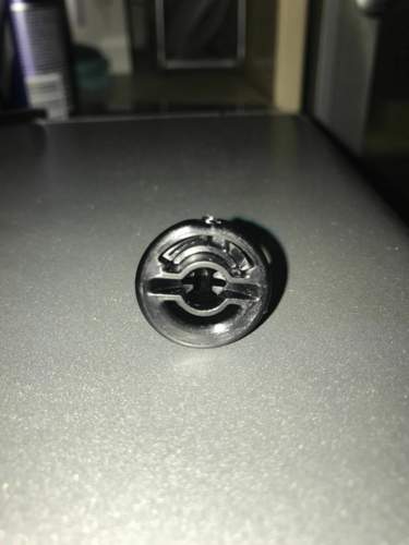

2. Habe gehört das die die die Ölwanne aus Plastik besteht und es so keine Ölablassschraube mehr vorhanden ist. Geht jetzt nur absaugen?
3. Wenn es doch geht mit ablassen, hat jemand ne Teilenummer für die Schraube?
4. Braucht man Spezialwerkzeug ?

Der Ölfilter sitzt nicht mehr unten, sondern vorne rechts oben am Motor. Es wird meines Wissens nach meist abgesaugt, aber es gibt eine Kunststoffschraube, für die es Spezialwerkzeug gibt und die neu gemacht wird.

In der Kunststoffwanne ist eine neue Ablassschraube verbaut. Es gibt dafür ein Spezialwerkzeug aber habe schon gelesen das es auch mit einem Schraubendreher geht.

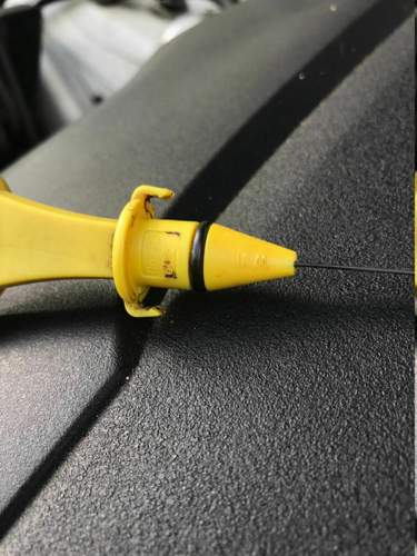

Desweiteren würde ich mir noch nen Ölpeolstab besorgen, weil das messen übers Auto ist fürn Arsch.
Habe noch keinen passenden Thread gefunden , wo einer bei dem 170PS 1.8tfsi einen wirklich passenden gefunden hat 🙁
Der vom A3 müsste passen, da die Motoren fast identisch sind außer das der Motor im A4 längs und im A3 quer eingebaut wird. Hab jetzt von einem anderen Thread eine Teilenummer 06J115611E.
Achso habe heute auch frisches Öl reingekippt und hab die alte Schraube wieder verwendet und ist dicht. Glaub die Schraube mit dem O Ring kann man öfters verwenden.
Habe hier mal irgendwo gelesen , das der auch nicht genau passt

Für alle die es interessiert, hier mal ein Foto von meinem Ölmessstab im CJEB, den ich mit viel Wartezeit direkt vom Audizentrum Berlin bekommen habe. Er stimmt auch gut mit der MMI-Anzeige überein.
Img-2190
Achso, habe hier im Forum irgendwo gelesen, dass der auch nicht so genau übereinstimmt mit dem BC. Der Stab kommt doch direkt vor dem Motor, leicht links versetzt oder ?
An der Stelle hast du einen Stopfen drin, der glaube ich gelb war. Und wie gesagt ich habe ihn direkt vom Teiledienst im Audizentrum in Berlin und es passt ganz gut, wobei ja die MMI-Anzeige auch nicht so supergenau ist.
