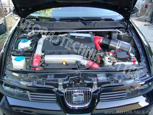

Ich frage dehalb, weil von mir seit Jahren umgerüstete Fahrzeuge bisher keinerlei Ventil und oder Zylinderkopfprobleme haben, darunter ein nicht nur Chipgetunter Seat Leon mit 276 PS.
Allerdings, die flüssig einspritzenden Anlagen wurden jeweil optimal abgestimmt.
Vielleicht liegen hier die Unterschiede ?
