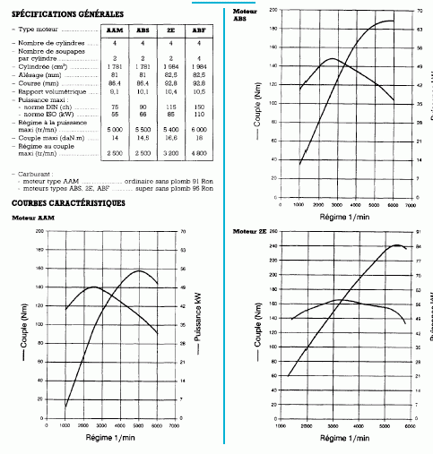

Moin moin...also ich versteh das irgendwie nicht. Beim ADZ liegt die max. Leistung erst bei 5500 U/min an, aber warum kommt dann schon bei Anfang roter Bereich(ca.6250) der Begrenzer. Wenn man sich eine der im Forum schon gezeigten Leistungkurven anschaut,http://www.motor-talk.de/.../Attachment.html?...
Sieht man ja das bei jeden Motor die Kurve wieder am sinken ist nur beim ABS=ADZ nicht...aber wieso? da würde man beim vollen Beschleunigen doch in einen schlechteren Leistungsbereich schalten als wenn man noch ein wenig drüber dreht(6500-6750)...aber was kann passieren wenn ich die Grenze einfach nach oben "korrigiere" oder haben die sich dabei schon was gedacht?

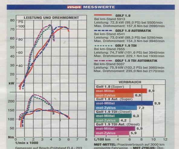

... ein eigenartiges Leistungsdiagramm. Ich kenne lediglich welche wie im folgenden Beispiel:
Leistungsdiagramm aus der Zeitschrift mot
Nebenbei: Schön, dass die getesteten Motoren in Sachen Leistung und Drehmoment leicht nach oben streuen. 🙂
Doch die antiquierten Allerweltsmotoren ABS/ADZ veralten sich wie alle Ottomotoren auch ... nach Erreichen einer bestimmten Nenndrehzahl geht ihnen der Atem aus.
Daher sehe ich das Einschreiten des Begrenzers bei 6.300 Touren keinesfalls als "zu voreilig" an. ABS bzw. ADZ sind alles andere als drehzahlgierig 😁 ... ich selbst fuhr viele JAHRE einen Golf III 1.8.

Schade eigentlich habe gehofft das jemand schonmal dieselbe idee hatte...ist ja nicht so das ich ständig voll raus beschleunigen würde oder so...aber wenn man sich die kurven vom aee und adz vergleicht sieht man halt das der aee richtig kräftig nach unten geht eh der begrenzer abriegelt, wobei der abs(adz) noch fast auf der spitze ist...glaube werd wohl selber mal eine leistungskurve machen lassen, wollte eh mal wissen ob man ein unterschied zwischen autogas und super sieht...naja war ja auch nur so ne idee 🙄
@rigero deine kurve ist schon ca.13jahre alt und die motoren haben zwischen 4,5-7,5t km runter...es geht auch nicht darum das der motor nach 6200touren mehr leistung hat, sondern darum das man beim hochschalten in einen leistungsstärkeren drehzahlbereich kommt um besser zu beschleunigen...und das nen 8v nicht drehgierig ist weiß jeder😛...naja zum schnell fahren bräuchte man schon was besseres 🙂 aber der verbrauch eines gasfahrzeuges macht vieles angenehmer😁
