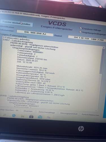

ein Bekannter hat ein Problem mit seinem 2015er 1.6 TDI, 110 PS, ca. 235.000 km. Ab ca. 140 km/h, geht der Wagen in den Notlauf und die Glühwendel fängt an zu flackern. Turbolader wurde bereits erneut, sowie das AGR-Ventil, der Ladeluftkühler und der DPF gereinigt (vor ca. 1 Woche). Ebenfalls haben wir heute den Temperatursensor am Ladeluftkühler gereinigt, keine Veränderung. Lässt man den Sensor jedoch unabgeschlossen, geht der Wagen nicht in den Notlauf. Was könnte hier die Ursache sein? Möchten nicht Unmengen an Geld aus dem Fenster schmeißen. VCDS steht mir zur Verfügung.

Dann würde ich auf den Sensor tippen.Das der kaputt ist
Das
Zitat:@Mollekopp schrieb am 1. Mai 2025 um 16:47:07 Uhr:
Zitat: Dann würde ich auf den Sensor tippen.Das der kaputt ist Das
Welcher Sensor? Der Temperatursensor? Der wurde bereits heute gewechselt (original VW), keine Veränderung.
Dann Kabel kontrollieren.
Kabel zum Sensor sah i. O. aus.
Aussehen ist bedeutungslos. Entscheidend ist, was (an Signal) hinten rauskommt.
Schau mal nach dem dicken Kabelbaum, der am ladeluftkühler hoch kommt.
Es gab Modelljahre, da war er angescheuert

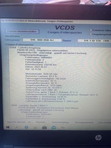

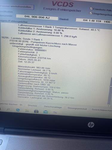

Vorletztes Bild... sporadisch Kurzschluss nach Plus... ich tippe auf Kabelbaum.
In dem Fall würde ich die Rohdaten anzeigen lassen und den Fehler provozieren. Da sollte der Spannungswert aus dem Soll laufen.
