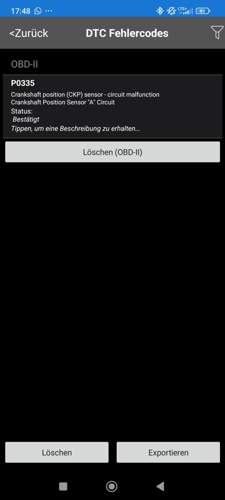

Hey,
Unser iX 35 meldet sich mal wieder mit Problemen. Beim dritten Motor meldet er jetzt einen defekten Kurbelwellensensor. Drehzahlmesser geht auch nicht mehr, weshalb ich hoffe, dass nur der Sensor oder die Verbindung dahin defekt ist.
Hat den schon jemand hier gewechselt und kann mir am besten mit Bildern ne kurze schmale Anleitung geben. Wäre mega.
Danke schonmal im voraus.
Bild #211516520

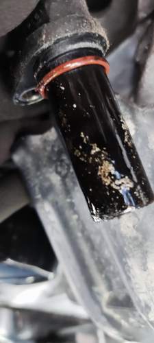

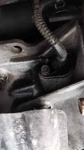

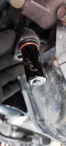

Da isser. Reinigen hat nichts geholfen. Aber man kommt sogar ohne Wagenheber dran.
Kann man eigl schließen hier. Außer jemanden nach mir hilfts.

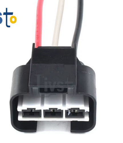

Hört sich zu ca. 50% an, als ob ein Kabel gebrochen sei, einfach den Stecker vom Kurbelwellensensor rausstecken, und direkt am Stecker gucken ob die Kabel noch alle HEIL sind. (Guck Bild, meine den Stecker vom Kabelbaum.) Falls kein Kabelbruch vorliegt, neuen Sensor kaufen. Wollen bei Hyundai ca. mit Steuern 125 Euro.
Leuchtet bei dir eigentlich fast alles auf? Motorkontroll, etc.? Dann liegt es am Stecker..
Kabelbaumstecker

Kabel ist in Ordnung. Kein Bruch oder Marderbiss bis hoch zum Steuergerät. Kontaktspray habe ich auch auf die beiden Stecker. Leider ohne Erfolg. Hoffe echt dass der neue Sensor das Problem löst und dann auch die Klima wieder geht...

So eben gewechselt. Drehzahlmesser funktioniert wieder und die Klima auch. Also hängt das direkt zusammen. Und wie immer nach einer Reperatur bilde ich mir ein dass er ruhiger läuft 😀😀

Ja besser wie mit dem defekten läuft er. Aber halt nicht besser als die Tage vorm defekt. Das meinte ich. Ohne Sensor denkt die Karre halt, dass der Motor aus ist. Das hat man schon gemerkt. Vor allem das Starten hat ewig gedauert. Und ab und zu ging er im Standgas aus. Aber 21€ und alles läuft wieder. Gott sei Dank. Ein Autoproblem weniger 🙈
