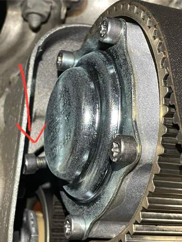

Gleiches Drama habe ich gerade bei einem VW Golf Sportsvan diagnostiziert --> 1.4TSI 150PS MKB CZDA.
Schraube ausgedreht und schon leicht krumm - werde versuchen das die Tage zu richten.

Wie soll denn eine typische normale Schraube OHNE Sicherung ernsthaft halten? Das ist doch klar, das sie sich rausdreht. Weder Sicherungsscheibe noch Federring oder ähnliches. Da man wie auf deinen Bildern zu sehen gut rankommt, einfach 1 Schraube rausdrehen, einkleben und dann nächste Schraube usw...
Die unteren 2 Schrauben bekommt man wohl nicht so einfach ausgebaut. Bitte keine Hardcore Kleber verwenden ^^ Alternativ könnte man die Schrauben ggf. auch mit Schraubensicherungen wie einer Schnoorscheibe sichern.
Mein Passat 1,4er hatte den genannten Fehler auch. Bei mir klackerte das schon ganz wild. Jetzt wo ich das Bild mit den Schrauben sehe ist auch klar, warum das passieren muss. Im Prinzip ist das ein absichtlicher Fehler, der durch Einsatz von 0,0x Cent verhindert werden könnte.
@PayDay schrieb am 31. Januar 2025 um 19:32:24 Uhr:

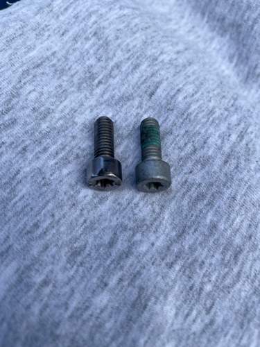

Ich hab den Kübel gestern repariert und seit heute macht er wieder fleißig meilen.
- alle 5 Schrauben hab ich ersetzt
- original neu bei VW --> mit geänderter Teilenummer
- mit geschick ohne ZR Demontage machbar
- beim lösen habe ich mit Drehmomentschlüssel gearbeitet keine der Schrauben hatte Sollmoment --> waren bereits gelöst
- alle 5 Schraubverbindungen abgezeichnet um sehen zu können ob sich nachträglich was bewegt
Da wollen wir die ganzen Fragen mal auflösen:
- JA es handelt sich um Dehnschrauben
- NEIN die Schrauben ab Werk hatten keine Schraubensicherung & waren nicht mikroverkapselt
- die neuen Schrauben haben eine andere Beschichtung (für höheren Reibwert) + Mikroverkapselung --> siehe Bild
- ich habe trotzdem alle zusätzlich mit einem Tropfen Loctite "mittelfest" eingesetzt
- Anzug erfolgt mit 8Nm + 45°
Das Thema ist gar nicht so trivial, weil die Schrauben quasi den Deckel halten welcher die Verstellung zur Nocke abdichtet --> wird es undicht läuft Öl auf den ZR und das ganze muss gewechselt werden.
Schlimmer --> Fällt eine Schraube ab in den ZR Schacht ist der Motorschaden nicht mehr weit.
