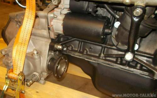

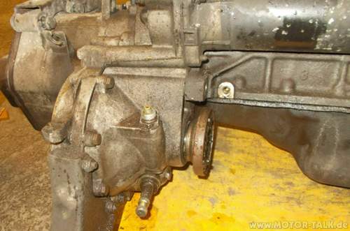

Ich habe heute meinen Diesel ausgebaut, und dabei festgestellt, dass die beifahrerseitigen Antriebswellenflansche beim alten und neuen Motor unterschiedlich lang sind.
(siehe Fotos)
Beides sind 8P Getriebe.
WARUM hat VW das gemacht? Da kommt doch großer Mist bei raus wenn man beim Getriebetausch nicht aufpasst.
DoMi
Langer Flansch
Kurzer Flansch

VW hat mal den Flansch geändert, etwa 8/92 bzw. zum Modelljahr 93. Zu erkennen, daran, das der Getriebekennbuchstabe mit C beginnt.
Die alten Getriebe hatten den langen Flansch und eine kurze Antriebswelle.
Die neuen Getriebe, wo der GKB mit C beginnt, haben den kurzen Flansch und benötigen eine lange Antriebswelle (ca. 1cm länger).
da hat schon mal einer Hand angelegt, bei dem 8P mit dem kurzen Flansch.
In deinem Fall wurde wohl das 8P mal in einen Fahrzeug ab Modelljahr 93 eingebaut oder aber es wurde die lange Antriebswelle getauscht Und dann der kurze Flansch getauscht, damit es wieder zum Wagen bzw. zur Antriebswelle passt.
Die ist es ja gleich aufgefallen, also alles gut. anderen wäre es erst später , wenn das Getriebe sich verabschiedet hätte. Langer Flansch und lange Welle vertagen sich auf dauer nicht.

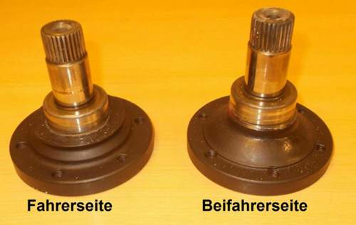

Die Sache wird immer undurchsichtiger, jetzt habe ich sogar DREI verschiedene Flansche entdeckt.
Ein Kurzes, ein Kurzes welches 5mm länger ist , und ein langes.
Bei meinem neuen Getriebe sind also BEIDE Flansche anders als bei meinem alten.
altes Getriebe:
Fahrerseite ganz kurz; Beifahrerseite 5mm länger
neues Getriebe:
Fahrerseite 5mm länger, Beifahrerseite lang.
Wie kriege ich da bloß Ordnung rein?
DoMi

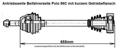

Meines Wissens wurde nur der Flansch rechts (Beifahrerseite) geändert.
Der Linke ist unverändert geblieben.
Edit:
Gerade die Antriebswelle gemessen, von Außenkante am Innengelenk bis Außenkante( Ende Gewinde) der Antriebswelle 72 cm.
MfG

Fakt ist, dass ich aktuell DREI VERSCHIEDENE Flansche in der Hand habe.
Es könnte aber sein, dass beim alten Getriebe beide Flansche untereinander VERTAUSCHT waren...dann würde das Sinn ergeben.
Wei8ß jemand, ob beim Getriebe mit kurzen Flanschen TROTZDEM beide Flansche leicht unterschiedlich sind?

Ist es möglich, dass du das genau VERTAUSCHT hast?
Ich habe jetzt viele Fotos von 8P Getrieben im Internet gesucht und verglichen, und immer ist der KURZE Flansch dran.
Mein Benziner mit CEE Getriebe und mein CEE Ersatzgetriebe haben hingegen den LANGEN Flansch.
Das hieße dann, bei meinem alten Diesel war alles OK und der Vorbesitzer hat wohl doch nicht dran herumgebastelt.
Lediglich das 8P meines Ersatzmotors hätte dann einen zu langen Flansch...da baue ich jetzt einfach den kurzen vom alten Getriebe dran, und gut.

Bis Bj. 7/92 bzw. Modelljahr 92:
Kurzer Flansch rechts und lange Welle (72cm), alle Getriebe die nicht mit dem GKB C beginnen.(AKY, 8R, AHD...)
Ab Bj. 8/92 bzw. Modelljahr 93:
Langer Flansch rechts und kurze Welle (etwa 70,8cm), alle Getriebe de mit dem GKB C Beginnen (CEK, CEE...)
Gerade im Buch nachgeschaut und da seht drin, das die Wellen etwa 1,2cm kürzer wurden, bei dem langem Flansch.
