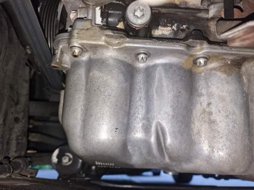

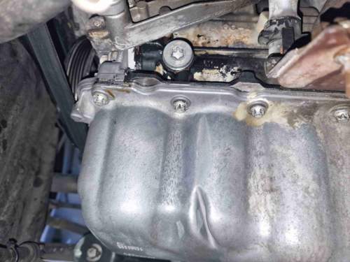

- Ölwannendichtung. Diese Dichtung habe ich selbst mit jemanden zusammen gewechselt (war für uns Laien 6 Std. Arbeit). Der Ölfilm war zum Großteil nur unter der Ölwanne, über der Ölwanne eigentlich nichts. Für mich war das eindeutig, im Nachhinein weiß ich nicht ob die Ölwannendichtung wirklich das Problem war. Jedenfalls habe ich jetzt ein Leck genau am Schnittpunkt Ölwanne-Stirndeckel-Motorblock gefunden, siehe Foto 1. Hier habe ich mir zunächst mit Dichtmasse beholfen (ich weiß, dass das Pfusch ist Foto 2). Nach dem es nicht dicht war habe ich es nochmal neu mit Epoxidharz abgedichtet.

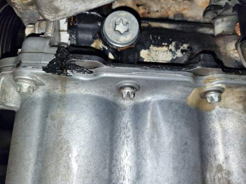

- Außerdem habe ich den Blindstopfen für die Kurbwelwelle als Übeltäter ausfindig gemacht (Foto 3). Leider habe ich kein Foto wo man das Leck sehen kann, jedefalls war hier, nachdem wir die Ölwannendichtung neu gemacht haben, ein Film deutlich erkennenbar von diesem Stopfen entlang der Ölwanne verlaufen. Von diesem Blindstopfen habe ich zunächst eine neue Kupferdichtung eingebaut. Da ich nicht sicher war, ob es wirklich dicht war, habe ich die Schraube nochmal mit einem Aludichtring + Dichtmasse + mit 85 Nm (statt vorgeschrieben 50 Nm) angezogen/abgedichtet.

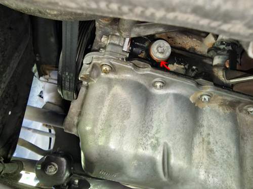

Desweiteren gibt es ein Leck am Ölkühler (Foto 4). Das Öl scheint aber nicht bis zur Ölwanne hinunter zu laufen, bzw. das Leck ist nur minimal.

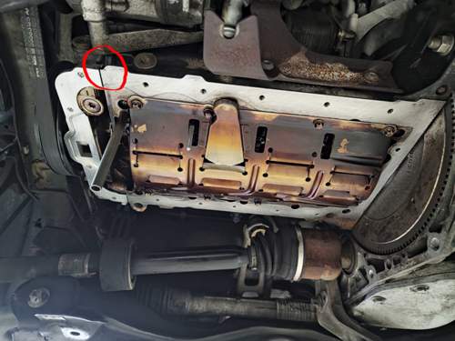

So, und nun läuft die Suppe schon wieder am Motor herab! (Foto 5) Die Opelwerkstatt hatte mir anfänglich geraten die Dichtung vom Steuergehäuse neu zu machen (Kosten von 800€+), was dann wohl die letzte noch mögliche Dichtung als mögliche Ursache ist. (An der Riemenscheibe bzw. Dichtring der Ölpumpe läuft nichts.) Auch wurde vom Vorbesitzer ein Simmering neu gemacht.
Meine Frage ist: Wie kann es sein, dass sämtliche Dichtungen am Motor den Geist aufgeben?! Wie zum Teufel kann der Blindstopfen der Kurbelwelle undicht werden? Hat das etwas mit der Kurbelgehäuseentlüftung zu tun (Überdruck im Motor)? Gibt es Messwerte, die ich auslesen kann, welche auf eine Defekte KGE hinweisen? Hat jemand die selben Probleme mit den 1.4Turbo Motoren?
Bezüglich der KGE: Das Pilzventil in der Ansaugbrücke ist vorhanden. Wenn man bei laufenden Motor am Ölpeilstab zieht, saugt der Motor leicht Luft. An der Öffung der Membran im Ventildeckel ist kein Luftzischen oder ähnliches im Leerlauf.

Bei meinem Z12XEP muss bei der Ölwannendichtung und auch bei der VDD eine Dichtraupe, deswegen sollte man die Ölwannendichtung, wie in der Anleitung beschrieben, fachgerecht erneuern. Hast du es abgedichtet, als die Ölwanne schon montiert war? Das ist Pfusch hoch zwei.
Die Ölwannendichtung haben wir wie im TIS beschrieben gemacht. An der Stelle Ölwanne-Stirndeckel-Motorblock (siehe Foto) hatten wir etwas abgepiddelt, danach etwas Dichtmasse hineingegeben, bevor wir die Ölwanne wieder befestigt hatten. Kann sein, dass wir uns damit die oben geannte undichte Stelle eingebrockt haben. Alle obengezeigten Fotos sind nach dem Wechsel der Ölwannendichtung.

Wie hast du denn abgedichtet um die Bohrung herum?
Habe den Eindruck, das du die Dichtungsraupe nicht richtig aufgelegt hast und was verwendest du als Dichtungsmasse?
Wenn die Öffnungen gleich sind, könnte man auch die Dichtung vom Z14XEP Motor eventuell nehmen.
Ist nur mal eine Überlegung wert, statt Dichtungsmasse und dann nur an den 2 Stellen am Übergang Steuerkettengehäuse - Stirnseite Motor.

Als Dichtmasse habe ich verwendet Elring Dirko HT schwarz, also die in Deiner zweiten Verlinkung. Ich hatte sogar die originale Dichtmasse von Opel gekauft, dann aber während der Arbeit festgetellt, dass ich keine Pistole zur Verwendung der Dichtmasse hatte. Ich habe mich exakt an die im TIS beschrieben Verlauf der Dichtraupe gehalten, mit möglichst 2mm Durchmesser. Vielleicht wäre etwas mehr besser gewesen. Ich denke auch die Ölwanne ist dicht, jedenfalls hinten und an allen anderen Stellen als der oben genannten. In dem oben gezeigten Video verstärkt der Typ bei Minute 48:20 min die problematische Stelle sicherheitshalber noch etwas.

Immerhin hat der Wagen diese Woche den TÜV bestanden, ohne Mängel. Von der SB Waschanlage bis zum Prüfer sind es aber auch nur ca. 2km, da war dann alles trocken. Für mich steht fest, dass die Dichtung vom Stirndeckel bald gemacht werden muss. Ich werde das ganze noch etwas beobachten.
Die Schraube an der Ölwanne wo ein Tropfen hängt ist übrigens nicht die Ursache. Es kommt von weiter oben. Die mit Epoxidharz bedeckte Stelle ist meines Erachtens auch kein Leck. Es ist nur ärgerlich dass jede Dichtung nacheinander undicht wird.
