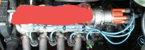

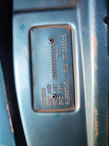

Moin Moin,
Ich habe einen Corsa B gekauft.
Der Vorbesitzer hat leider einiges verbastelt... Es sind Teile von ganz anderen Motoren verbaut etc.
Aber hauptmotor ist 1,4 Si...
Kann mir einer die Zündreihenfolge nennen damit das Auto endlich wieder zündkabel hat 😂
Ich habe im Netz leder nichts gefunden...
Hatte es erstmal angeschlossen wie beim A Corsa aber das passt leider nicht 😂😂..
Zur Veranschaulichung um welchen Zündverteiler es sich handelt habe ich Mal ein Bild angehangen.
Ich wäre dankbar wenn mir einer helfen kann.
Liebe Grüße
Bild #211579044

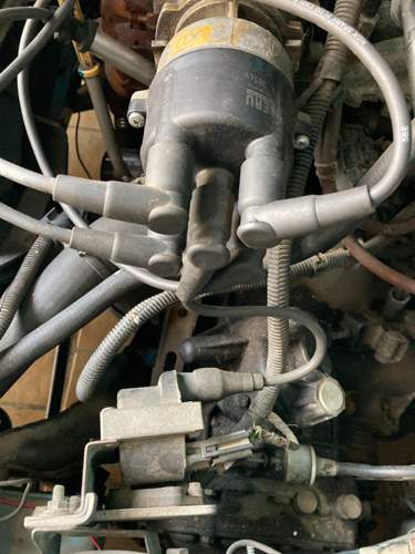

Die Zündung ist nicht 1.4 SI/SE
Der hatte Kennfeldzündung mit Zündmodul nicht mit Verteiler..

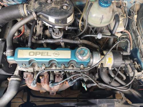

Mach mal bitte ein Bild vom ganzen Motorraum und Kennbuchstaben auf dem Block.
Zitat:@Haltech81 schrieb am 26. Juni 2025 um 19:06:49 Uhr:
Die Zündung ist nicht 1.4 SI/SEDer hatte Kennfeldzündung mit Zündmodul nicht mit Verteiler..Mach mal bitte ein Bild vom ganzen Motorraum und Kennbuchstaben auf dem Block.
Ich sehe keine Kennbuchstaben 😂
Bild #211579053
Das ist kein SI...das ein ganz normaler 1.2 oder 1.4 mit 45PS oder 60PS..

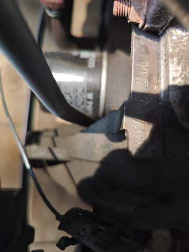

Hinter dem Ölmessstab auf dem Block stehen die Zahlen
Das wird aber vermutlich nicht zu dem Verbauten Motor gehören
Bild #211579056
Zitat:@Haltech81 schrieb am 26. Juni 2025 um 19:12:15 Uhr:
Das ist kein SI...das ein ganz normaler 1.2 oder 1.4 mit 45PS oder 60PS..Hinter dem Ölmessstab auf dem Block stehen die Zahlen
Gefunden
Bild #211579059
Da auf dem Motorblock steht was es ist..
Der Verteiler gehört an keinen der hier genannten Motoren.. ;-)
20250626
Herzlichen Glückwunsch zum C14NZ mit 60PS

Zitat:@rentner wagen schrieb am 26. Juni 2025 um 19:17:33 Uhr:
1342 isses.
Angefangen von Zündungsseite?
Bringt dir nur nichts da falscher Verteiler..

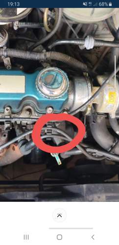

Hatten die NZ Motoren überhaupt schon AGR's?
Da fehlt der Stecker wenn ich richtig sehe
So muss das beim NZ..
20250626
Zitat:@Haltech81 schrieb am 26. Juni 2025 um 19:18:48 Uhr:
Bringt dir nur nichts da falscher Verteiler..Hatten die NZ Motoren überhaupt schon AGR's?Da fehlt der Stecker wenn ich richtig sehe
Also er hier hat mit ziemlicher Sicherheit kein AGR.
Das ist das was ich meine 😂
Der Motor ist aus mehreren zusammen geschustert.
1,4er, 1,6er, 1,8er und frag mich nicht was da noch alles drin hängt 😅
