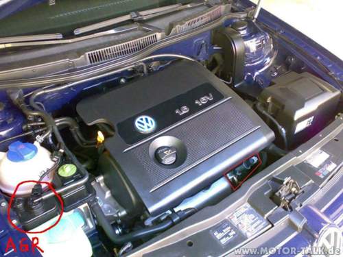

Entweder die Hydrostößel, die 1 Minute brauchen, um "im Öl zu baden", oder des Abgasrückführventil.
Ist aber alles ganz normal und keinen Grund zur Sorge. Das Geräusch lässt sich besser lokalisieren, wenn man mal die Haube aufmacht und mal Richtung Ventildeckel-Abdeckung hört. Das AGR-Ventil sitzt irgendwo an der Seite.
ich hatte mal einen Bora mit der 1,6 16V-Maschine. und da sieht man das AGR-Ventil, das klackert. Ich denke, das Teil wird bei den neuen Motoren auch noch irgendwo verbaut sein. Ist ja Pflicht wegen der Abgasnorm.
Sollten es die Hydros sein, dann kann man mal drüber nachdenken, etwas "dickeres" Öl zu verwenden, welches eine etwas verlangsamte Fließgeschwindigkeit hat. 10W-40 zum Beispiel.

Ich würde aber mal nicht auf die Hydros tippen. Wie sieht´s denn mit dem Taktventil der Tankentlüftung aus? Das tackert gerade bei Minusgraden gerne mal.
Abgasrückführungsventil? Am TSI?!?!
Wo sitzt das Entlüftungs-Ventil?
Das Geräusch kommt eindeutig aus dem Motorraum Beifahrerseite.
Würde das Entlüftungsventil proportional zur Motordrehzahl tackern!?

das meinte ich mit dem AGR-Ventil. Das hängt zusammen. Es werden die Öldämpfe der Kurbelwelle und die Benzindämpfe "wiederverwendet", damit diese nicht in die Außenluft gelangen.
Der 1,2TSI hat m.E. kein AGR-Ventil. Von daher kann es auch nicht klappern.
