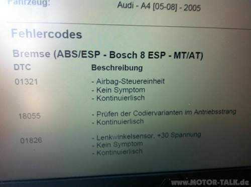

Hallo Leute🙂
Ich habe mir nen B7 2.0tdi aus 2005 geholt mit heckschaden,es waren nur die beiden gurtstraffer vorne ausgelöst wodurch die aribag Lampe an war,nach ersetzen der gurtstraffer war der Fehler Beifahrerseite immer noch da,habe daraufhin das STG eingeschickt zum crashdaten löschen und Fehler beheben,es hat nix gebracht,Fehler war dennoch.dann hab ich herausgefunden das wohl beim Crash im STG was kaputt wäre und habe das STG wieder eingeschickt,diese Firma vayer.pl in polen reparierte 2 Bauteile,nach Einbau des STG hatte ich nun 20fehler die sich weder löschen ließen noch was anderes,habe mir dann einfach ein neues gebrauchtes gekauft,eingebaut,angelernt und endlich Airbag Fehler weg. Jetzt habe ich Fehler im bremssystem: undzwar die Fehler 01321,
18055 und 01826
Ich kann nicht in die messwertblocke mit vcds hinein. Das letztere ist lenkwinkelsensor doch unter lenkwinkelsensor ist kein Fehler gespeichert nur unter ABS ESP bremssystem ?! Habe gedacht leih vielleicht am Airbag STG und habe das alte eingebaut aber Fehler blieb...aber merkwürdig ist,das die Fehler ( ABS ESP und blinkendes Handbremssymbol) direkt nach dem Einbau des Airbag STG auftauchten .... Ich hoffe ihr könnt mir helfen...danke

Steht ja in der Fehlermeldung, codiervarianten Prüfen. Hast du das neue STG komplett auf dein Fahrzeug umcodiert?
[Von Motor-Talk aus anderem Thread überführt.]
Ja das Airbag STG ist angelernt und keine Fehler im Speicher. Ist denke ich ein dummer Zufall ...aber was ist damit gemeint? Und ist wirklich plötzlich der Winkelsensor Defekt? Weil im Block Winkelsensor ist kein Fehler...
Fehler 01321: steht da dabei, dass er kein Signal oder keine Kommunikation zum Aribag Control Modul (J234) hat? Es könnte schon reichen, dass Fehler im Airbag control Modul (J234) gespeichert sind und erst gelöscht werden müssen. Es könnte aber auch sein, dass die CAN/Databus Verkabelung oder die Steckverbindungen nicht ok sind. Hier kannst Du darüber nachlesen.
Auch der Fehler 18055 weist auf ein Problem mit dem Airbag Control Modul hin. Gerade beim A4 8E, wie es in der Wiki steht. Siehe hier
Der Fehler 1826 könnte vom abklemmen der Batterie kommen, falls er sporadisch ist. Eventuell müsste der Lenkwinkelsensor neu angelernt/calibriert werden. Geht manchmal nach etwas fahren von alleine, es gibt aber auch eine Antleitung dazu im VCDS und auch im Netz zu finden. Hier kannst Du dazu nachlesen. Da gibt es auch Hinweise, in welchen Baujahren welcher Fehler zumeist der Grund dafür war. Beim B7 war es wohl zumeist das Lenksäulensteuermodul.

Nun wieder zum Problemchen, also der Fehler lenkwinkelsensor ist behoben...🙂
Ich kann wieder in lenkwinkelsensor messwertblocke reingehen alles ok und Grün! Sooo bei den Grundeinstellung Abs ESP messwertblock 069 ist alles rot!
genauso MWB 010 beim ABS ESP STG...
Codierung usw geht alles...
Hast Du die Anpassungsfahrt gemacht?
ja eiglt schon nur der fehler ging irgendwann viel später während ich mit vcds beschäftigt war weg...wie auch immer der istweg...🙂 aber die anderen beiden 18055 und 01321 bleiben da...ich mache alles wie es auf rosstech wiki steht...doch nix hilft...

in der messwertblöcke/grundeinstellung auf 069 gehe ist allesrot: fehler block 069 nicht verfügbar
und 18055 - Codierung/Varianten der Steuergeräte im Antriebsstrang prüfen
war bei nachLeitfaden bei rosstech wiki:
Airbag STG - Anpassung _ Kanalnummer 50
tatsächlich der Antrieb auf Allrad gesetzt, habe es auf Frontantrieb gesetzt aber brachte nichts... und Kanal 51 ...tja da muss ich ja wissen weclche Bremsanlage ich verbaut habe...

die letzten beiden ja schon mal nicht... es ist bei mir auf 12 gesetzt....
Ich glaube du solltest mal in deinen Auto Unterlagen nach den Austattungsvarianten nachschauen. Da steht die verbaute Bremsanlage drin 😉
PS: auch solltest du mal VCDS auf Deutsch downloaden. Aber wird wohl nicht gehen mit einer Raubkopie nehme ich mal an 😉
Alles rausgefunden , der Fehler war im Airbag STG , was heißt Fehler, es war als Allrad Antrieb gespeichert und dementsprechend die größere Bremsanlage .alles umgeändert und zack ..alle Lampen aus alles Funktioniert einwandfrei! Danke dennoch allen !
