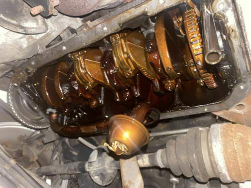

Ich schreibe nochmal und ein kleines Update zu geben. Ich habe einen Gesellen gefragt der sehr für seine Erfahrungen bei älteren Modellen bekannt ist. Er meinte wenn ich alles korrekt geprüft und zusammengebaut habe, können es bis hierher nur noch die pleullagerschalen sein.
Das halte ich zwar für sehr unwahrscheinlich da das geräusch dafür viel zu hoch klingt und außerdem weder auf Last anspricht noch in der Kw Drehzahl zu höhren ist, werde auf einfach aus Vorsorge mal die ölwanne demonstrieren.

Ich war jetzt im Vectra Forum länger nicht mehr seit ich den V6 nicht mehr habe. Da ich einige Opel hatte vectra aller baureihen und andere meld ich mich mal dazu. Mein erster verdächtiger bei dem Geräusch wäre der Krümmer diese reissen gerne bei dem Modell. Ich hab beides schon gehabt das es im warmen Zustand an fing oder aufhörte. Mein alter Subaru Justy klang warm wie ein lagerschaden aber der Krümmer war gerissen.
Als nächstes würde ich den Öldruck messen vielleicht ist der zu niedrig . Oder das Sieb in der Wanne zu. Lagerschaden glaube ich nicht aber Ferndiagnosen sind schwierig.

Danke für deine Antwort.
Ich werde mir das Sieb mal ansehen, da ich die wann eh mal runternehmen will. Der Motor war laut Vorbesitzer total verschlammt und das könnte gut sein da er nach längeren starten etwas braucht um auf Öldruck zu kommen. Den Krümmer werde ich auch mal begutachten aber denke das es eher unwahrscheinlich ist da er sehr leise ist und auch nicht schwarz oder so ist.
Wenn der Öldruck länger dauert wird das der Fehler sein. Es wird nicht genug ankommen. Tippe auf das sieb oder verstopfte kanäle.
Würde zum lauteren tickern beim warmwerden passen
wie viel km hat er drauf?
Scheint an der Wartung nicht gelegen zu haben ,gab keine. Der Schlamm hat sich überall gelöst und vor das Sieb gesetzt vermute ich.
