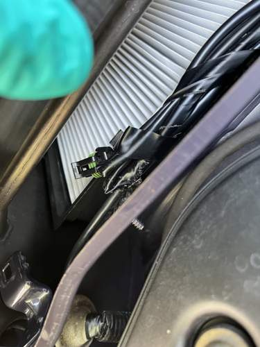

Gibt es Pierburg für den X14SZ kein LLR mehr ?
Edit Bild angehängt
1
