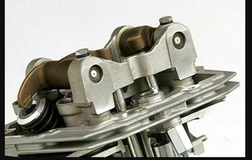

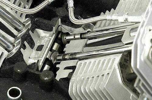

Interessant, es gab tatsächlich Hydros Zeitweise, wusste ich nicht.
Unten liegende Nockenwelle mit natürlich unten liegenden Hydrostößel die über Stößelstangen die Ventile betätigen.
Hier noch zwei Bilder von guzzisti.de wie das dann aussieht, aber vllt bin ja der einzige dem das neu ist :D

Themenstarteram 9. September 2021 um 9:09
Vielen Dank für die Fotos!
Um einem Vorurteil vorzubeugen..Hydros von Guzzi machen Probleme..an der Cali..
Machen die nicht, wenn die seinerzeit gegen andere getauscht worden sind...Rückrufaktion!
Es gab Fälle, wo die Maschinen nicht umgerüstet wurden..und die tauchen immer wieder mal auf.
Man erkennt die Modelle mit Hydros..an den schwarzen Tachos..
Die umgerüsteteten laufen..laufen..laufen..ohne Probleme!
