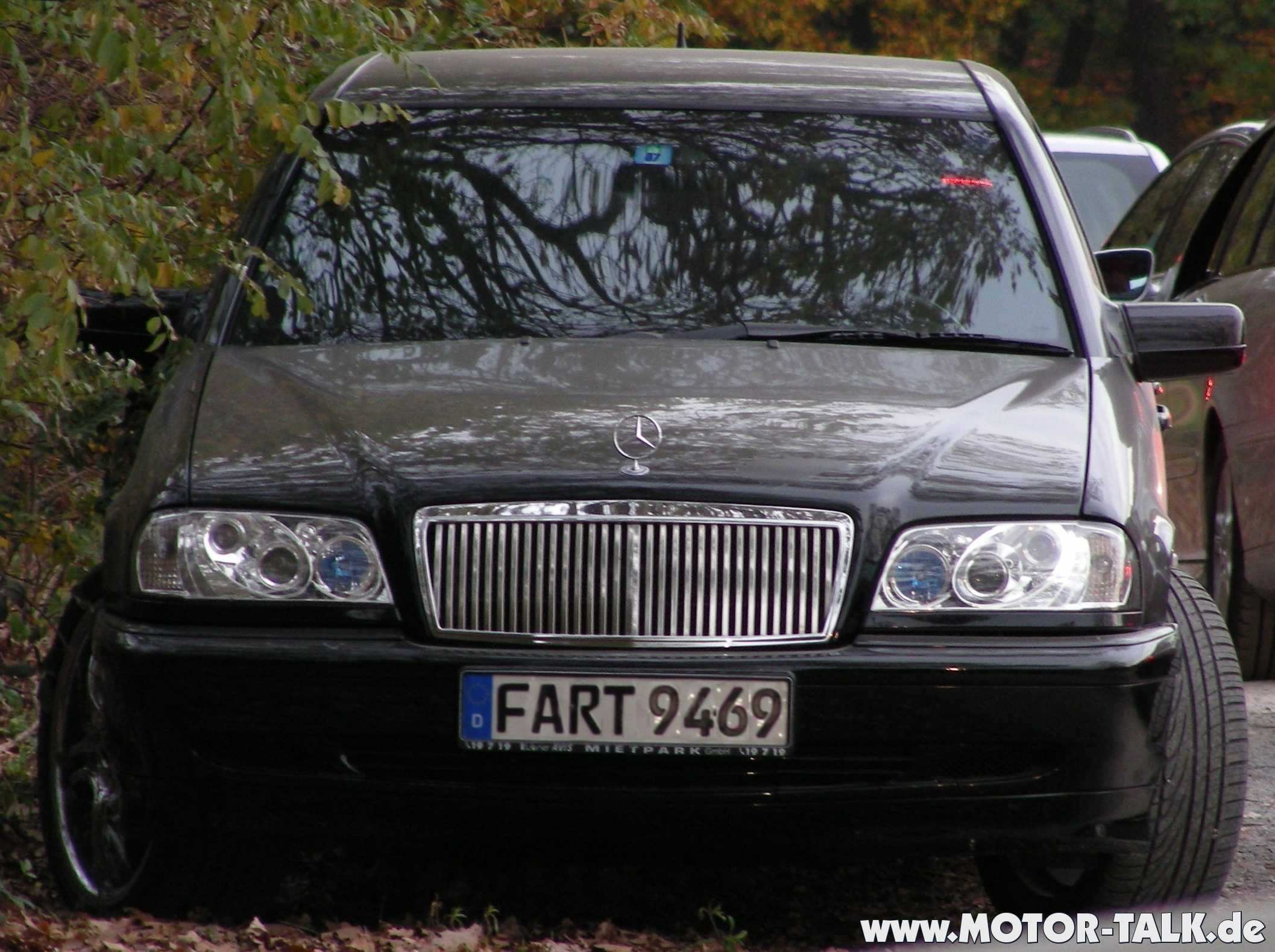

Grüßt euch Leuts.
Ich komme mal schnell vom Audiforum zu euch. Und zwar: Mein Vater hat sich für seinen W202 "Tuningscheinwerfer" geholt. Jetz ist das Problem das an den Scheinwerfern keine elektrische Leuchtweitenregulierung vorgesehen ist. Er war gestern zum Scheinwerfer einstellen und da meinte der gute Mann in der Werkstatt das sich da der TÜV bisl affig hat. Hat wer von euch scho mal eine solche Erfahrung gemacht ?

Ohne LWR wird man bein TÜV Pech haben.

Kannst du vergessen, keine Abnahme und keine Eintragung beim TÜV möglich.
Wird warscheinlich nicht lange dauern bis dich die Rennleitung mit diesen Scheinwerfern aus dem Verkehr ziehen wird.
Naja E-Prüfzeichen haben se ja. Reicht das nich erstmal für de Polizei ?
Es sagt nix mehr als dass die OK sind, das heißt aber nicht, dass die für ein Auto X passen, bzw. zugelassen sind. Nach StVO darf man keine Veränderung an solchen Teilen vornehmen.
Mein Rat- das Widerrufsrecht benutzen!

Na alles klar. Da bedank ich mich bei euch. Da kann ich meinem Vater ja eine sehr "erfreuliche" Botschaft überbringen....
Achja und habt ihr manchmal ne Adresse für mich wo es anständige Scheinwerfer gibt ? Bei denen ich keine Probleme bekomme bzw mein Vater.

An -Casablanca- : die sind scho trinn. Auch wenn dus nich glaubst, das sieht garnich mal so schlecht aus.

Allerdings ohne LWR nicht zulässig, wenn überhaupt.

In der Produktbeschreibung steht: MERCEDES C-Klasse W202
Mod. Bj. 6/93 - 6/00
* Ausführung: Klarglas / Schwarz (wie abgebildet)
* 2-teiliges Set (Fahrer- und Beifahrerseite)
* mit integrierten Nebelscheinwerfer
* Montage erfolgt auf vorhandenen Befestigungspunkten
* Anschluss über fahrzeugspezifischen Stecker
* nur für manuelle Leuchtweitenregulierung -> was will man mehr 😉
* inkl. Leuchtmittel: H1 / H1 / H1
* Eintragungsfrei mit E-Prüfzeichen -> Fahrzeugspezifische Leuchten mit E - Prüfzeichen sind m.W. in Europa TÜV- Eintragungsfrei! 🙄
...und wers nicht weiß:
Innen am Rädchen drehen fällt unter "manuelle Leuchtweitenregulierung"..
und wenn die SW dafür gemacht sin is doch gut!

Das man am Rädchen neben dem Lichtschalter dreht und sich die Leuchtweite verändert?
Dies würde ich als manuelle Leuchtweitenregulierung bezeichnen.
Nur scheint genau das laut TE nicht zu funktionieren.
Außerdem spricht der TE von einer elektrischen Regulierung und diese gibt es doch im 202 nicht?
Und Anschlüsse für das Unterdrucksystem haben die Dinger wohl eher nicht.

Wie zwei Posts vorab erwähnt, ist die manuelle LWR die Unterdruckgesteuerte Variante über das Rad im Armaturenbrett und das o.g. Produkt muss demzufolge kompatibel hierzu sein, sonst gäbe es dafür kein E-Prüfzeichen 😉 oder es wäre arglistige Täuschung von dem Anbieter 😁
