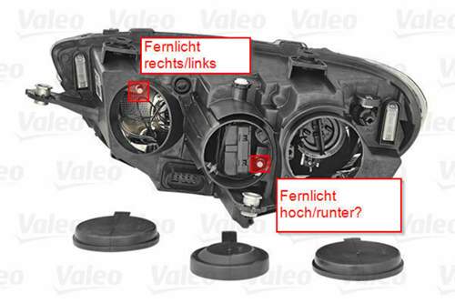

Ich habe ein 2017er Facelift Modell. Da war der Assitent schon verbaut. Den Stift zum Rechtlinks korrigieren des Fernlichts habe ich schon gefunden und auch dran gedreht. Den zweiten Stift habe ich auch gefunden, vermute, dass der die Höhe regelt, aber noch nicht abends Zeit zum probieren gehabt. Habe sogar extra beim Hersteller angerufen und gefragt, da die Fernlicht korrektur in keinem Dokument auftaucht. Antwort war: Sind zwei Spiegel verbaut? -> dann lässt sich das Fernlicht auch justieren. Ich gebe euch Feedback, wenn ich es ausprobieren konnte. Am Abblendlicht dreh ich natürlich ohne Messtechnik nicht rum, dafür sind mir die ganzen Blendautos Mahnmal genug.

Ich hoffe, dass das auch für das vFL stimmt: In der Luke für das Fernlicht ist ein Sechkant Stift, der mit einer einfachen Bit-Aufnahme gedreht werden kann. Dieser regelt die Rechts-links-Ausrichtung des Fernlichlichtkegels der jeweiligen Seite. Der innere Spiegel für das Fernlich wird auf der senkrechten Achse gedreht, konnte ich empirisch feststellen.
In der mittleren Luke des Scheinwerfers, in der der Stellmotor für die Leuchtweitenregulierung untergebracht ist, gibt es einen weiteren solchen Stift. Auch wenn mir die Richtung nicht schlüssig erscheint vermute ich, dass dieser die horizontale Verstellung des Fernlichtspiegels realisiert. Kurvenlicht oder sowas habe ich nicht, was sollte also sonst zu verstellen sein. Das Ablendlicht wird schließlich über die weißen Plastikschrauben außen am Gehäuse eingestellt. Ich kam bloß noch nicht dazu mich im dunkeln dazu mich vor eine Wand zu stellen und den Stift auszuprobieren. bei gut eingestelltem Abblendlicht soll das Fernlicht genau auf den Anstieg der helldunkelgrenze des abblendlicht leuchten, so der instandhaltungsleitfaden. Die zwei Stifte, die ich identifiziert habe, sind leider nirgendwo beschrieben.
Momentan habe ich aber zwischen helligkeitsbereich abblendlicht und fernlicht einen fetten dunklen streifen, genau dort, wo man auf der landstraße im wald eigentlich die rehe sehen bzw. nicht sehen möchte...
