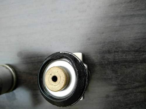

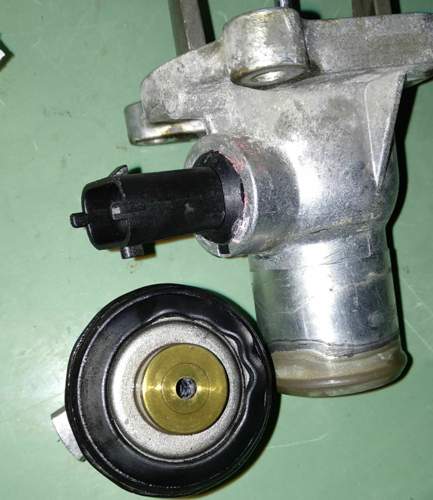

Hier noch Bilder meines alten Thermostats.
Img-20190330-125645
Img-20190303-125131
Img-20190303-125536

MEYLE kann ich nicht empfehlen, nach 15tkm ist das Ding wohl durchgebrannt und leckt am Stecker, die Dichtung sieht auch nicht mehr gut aus:
Thermostat defekt
