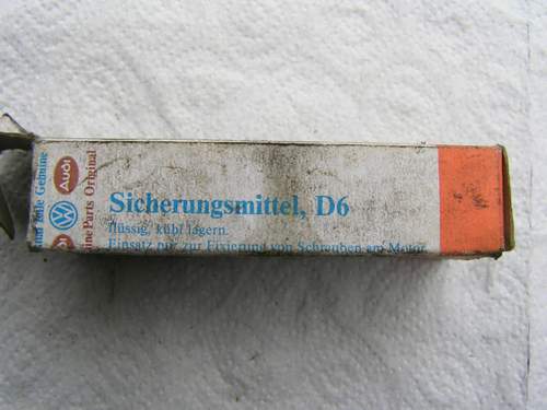

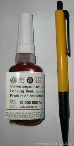

  7. (Schrauben)-Sicherungsmittel D6 von VW siehe Foto
Bei VW gibt es ein (Schrauben)- Sicherungsmittel D6. Dieses Sicherungsmittel ist eine Art Lack.
Meine Frage ist nun:
Muß das Sicherungsmittel, nachdem es auf das Gewinde aufgebracht wurde, erst trocknen, bevor man beide Gewinde zusammenfügen darf, oder kann man bereits unmittelbar nach Auftragen des Sicherungsmittels die Gewinde festziehen?
Also darf das Sicherungsmittel noch feucht sein?
Viele Grüße
quali
Pb208249
Pb208248

Im Übrigen steht auf den Loctite Flaschen:
"Luftinhalt hält Kleber flüüsig"
Mindesthaltbar bis 09/10 - da die Flasche die vor mir liegt vor ca. 3 Monaten gekauft worden ist (keine Ahnung wie lange sie beim Händler lag) rechne ich mal mit ca. 2 Jahren Haltbarkeit!?

Also, Loctite oder irgendwelche anderen Klebstoffe zur Schraubensicherung sind sogenannte Mikroverkapselte Klebstoffe. Das heist sie härten aus wenn sie angezogen werden also zb. Schraube und Mutter oder Gewinde. Es gibt tausende kleine Kügelchen in dem Klebstoff die aufplatzen unter druck und dann verbindet sich kleber und härter mit einander und dann fängt es quasi an zu kleben...und Loctite hat ein verfalls datum steht meistens unten auf der verpackung drauf. Es gibt auch diverse listen mit umschlüsselungen von diversen klebern auf loctite produkte. Man kann sich aber merken ROTES Loctite leicht fest BLAUES Loctite mittel fest und GRÜNES Loctite IMMER FEST : ) das ist aber meistens schon Fügen Welle Nabe und hat nummer wie Loctite 620, 640, 648 oder so weiter...Schraubensicherung hat meistens 272 oder 572 oder so was...

Das flüssige Loctite ist eine Flüssigkeit und sonst nichts.
Bei dem Schraubensicherungslack, die auf den Gewinden sind, ist das Loctite in kleinen Kügelchen eingeschlossen. Die Kügelchen reißen auf, wenn das Gewinde eingeschraubt wird. Es sind Kügelchen, damit das Ganze trocken ist und nicht irgendwelcher Dreck dran kleben bleibt.
