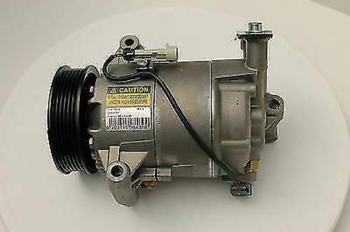

Ich hole den Thread nochmal hoch, denn der Aufbau des Klimakompressor ist doch irgendwie anders als auf den Bildern aus dem Netz.
Bevor ich da groß rumsprühe/ bzw. "abschabe"/rüttle mit WD40 möchte ich hier einmal nachfragen, wo genau jetzt die Kupplung ist und in welchen Spalt man nun sprühen muss, wie auf den Bildern aus dem Netz ist der Klimakompressor nämlich nicht aufgebaut. Das "Dreieck" dreht sich beim laufenden Motor mit, obwohl die Klima aus ist, deswegen bin ich etwas verwundert.
Aufbau bei meinem Fahrzeug: http://abload.de/gallery.php?key=jnaymaOf
Über Hilfe wäre ich sehr dankbar!
Ich habe jetzt mehrmals den Klimakompressor beobachtet: Wenn die Klima aus ist, kann man das entsprechende laute Geräusch sehr gut wahrnehmen. Wenn die Klima angeschaltet wird, ist sofort Ruhe. Trotzdessen läuft dieses "Dreieck" am Kompressor ständig mit, obwohl die Klima ausgeschaltet ist. Wird diese angeschaltet, läuft das "Dreieck" gefühlsmäßig etwas schneller.
Aber wo genau jetzt die Kupplung sitzt, konnte ich bei diesem Aufbau nicht erkennen, obwohl ich jetzt schon viel durchforstet habe. Meistens sind die Kompressoren so wie im Bild vom letzten Post zu erkennen aufgebaut, wo man die Lücke, in welcher die Kupplung sich befindet, direkt sehen kann.
Bei dem Aufbau der Klima des Astras verstehe ich aber nicht, wo die Kupplung sitzen soll, um zu versuchen, in den Spalt mit WD40 den Rost zu lösen.
Weiß jemand, wo die Spalte, in der sich die Kupplung befindet, vorhanden ist und kann mir helfen?

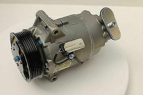

bei meinem Astra H damals gab es viele unterschiedliche Kompressoren ......
Bei meinem 1,9er CDTI war die Kupplung im Kompressor eingebaut...vorne war nur die Riemenscheibe.....und das Kabel kommt aus dem Kompressor ...wie im Bild
Bei mir damals war die Zentralschraube in der Mitte der Riemenscheibe abgerissen und dadurch wurden Geräusche verursacht

Kann jemand vielleicht kurz nachaschauen, ob das "Dreieck" am Kompressor sich bei seinem Astra mitdreht, wenn die Klima aus ist?
Das Video habe ich auch schon gesehen, leider wird dort genau der Aufbau gezeigt, der nicht verbaut ist.
Eher kommt sowas in Frage: https://youtu.be/JIc6SsBFJ9o?t=265 oder https://youtu.be/kkJtjgLTa8M?t=22 Der im Astra ist glaube ich auch ein Delphi, aber was da jetzt die Kupplung sein soll erschließt sich mir nicht, das ist doch nicht dieses "Dreiecksmetall"?
Du hast an deinem Kompressor keine Kupplung. Der dreht immer mit und ist intern geregelt.KLICK MICH
