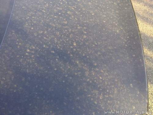

hallo,
ich denke mein Anliegen passt hier am besten rein.
Nachdem es bei uns geregnet hat und die Regentropfen am Auto verschwunden sind habe ich immer diese Abdrücke der Regentropfen am Auto. Wenn man über den Lack streift wirkt es auch staubig und sandig.
Ich benutze im Winter das Collinite 476 und im Sommer habe ich das Dodo Blue Velvet. Das Problem tritt bei beiden Wachsen auf.
Meine Vorgehensweise ist Handwäsche -> Kneten falls notwendig -> PreCleaner -> Wachs. PreCleaner und Wachs werden natürlich nur bei Bedarf aufgetragen und nicht nach jeder Wäsche
Beim Collinite Teil für Teil wachsen und abnehmen, beim Dodo komplettes Auto wachsen und danach abnehmen.
Bisher ist mir das nur beim A6 und A5 aufgefallen beide Phantomschwarz, bei unseren anderen Autos ist mir das eigentlich noch nie aufgefallen (diese sind nicht schwarz).
Liegt es an der Farbe? Ist schwarz tatsächlich so empfindlich oder liegt es an der Anwendung des Wachses?
Anbei zwei Fotos von Motorhaube und Kofferaumdeckel.
Img-20120828-00017
Img-20120828-00018
Ja, Besitzer von schwarzen Autos kennen diesen Belag nur zu gut ..
Dass man es auf helleren Autos nicht so sehr sieht liegt eher daran, dass der helle Staub/Sand auf dem dunklen Lack besser zur Geltung kommt .. eine kurze Wäsche sollte das Muster wieder entfernen.
komischerweise fällt mir das erst auf seitdem das Auto mit Wachs behandelt wurde.
Auf den unbehandelten Lack war dieses Phänomen nicht zu erkennnen.
Das Problem ist meiner Meinung nach dass sich die Wasserperlen die durch das Wax entstehen zu lange am Lack stehen bleiben. Oft sind die Wassperlen noch am nächsten Tag am Lack vorhanden.
Gibts irgendwelche Maßnahmen die davor schützen?
Die Wasserperlen stehen nicht zu lange am Lack, sondern das Wachs sorgt dafür, dass diese wunderbaren Perlen auf dem Lack stehen. Nun nehmen die Wasserperlen den Staub auf, der nach einigen Tagen immer auf dem Auto liegt. Dann trocknet das Wasser und zurück bleibt der Staub. Bei einem ungepflegten Auto sieht man das nicht, weil da das Wasser auf der kompletten Fläche steht und dann verdunstet.
Abhilfe: Auto waschen.
scheint wohl kein Weg daran vorbeizuführen 🙂
Ist es sinnvoll solange das Auto noch nass vom Regen ist einen Detailer einzusetzen um diesem Problem vorzubeugen, oder meinst du das durch den Staub die Gefahr besteht, dass ich mir kleine Kratzer in den Lack mache? Zu diesem Zeitpunkt wäre ja das Auto noch nass.
Auto steht generell immer in der Garage, es ist aber äergerlich wenn man sein Auto einen Tag zuvor gewaschen hat und gleich wieder damit anfangen kann.
Wenn Du die Möglichkeit hast, kannst Du mit dem noch nassen Wagen ein Stück fahren, bis die Wasserperlen mitsamt dem Staub vom Auto abgeflossen sind. Dann hast Du auf jeden Fall weniger dieser Flecken auf dem Auto. Ganz vermeiden lassen sie sich allerdings nicht.
