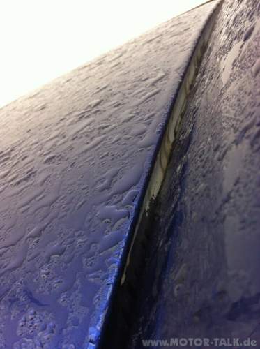

Also bei mir hattes schon Konsequenzen, liegt wahrscheinlich an der Lackqualität, aber auf dem Blech was schräg hinterm Dach hin abfällt bei der Kofferraumklappe ist der komplette Metalliclack abgespült und die ganze Fläche schimmert weiß. Wers nicht glaubt, dem mach ich nachher ein paar Bilder 🙂
Dann liegt da aber ein massiver Fehler beim (Nach-)Lackieren vor. Normal ist das definitiv nicht. Ich sags nochmal ganz deutlich: Autos sind wasserfest, wenn sie technisch in Ordnung sind.

wenn deine abgeplatzte stelle weiss schimmert und das auto relativ neu ist würde ich stark auf trennebene Füller - KTL (Rostschutz) tippen, das ist nicht normal, also liegt/lag ein Lackierfehler vor (Füller zu alt z.B.)
Wasser beschleunigt nur die Rostbildung, wenn allerdings das nackte Blech geschützt ist, Abläufe frei der Uunterbodenschutz intakt macht das Wasser im Prinzip gar nix. Hauptsache das Wasser kann sich nirgendwo sammeln.

an den abgeriebenen Lack kann ich nicht glauben. Ich denke mal eher es handelt sich hierbei um ne Art Tropfsteinhöhlen-Effekt: wenn das Wasser vom Dach her abläuft und den Schmutz und Staub vom Dach und aus den Falzen mitnimmt, trocknet davon auch immer mal wieder was an diesen Stellen an. Und je häufiger das passiert ( feucht - antrocknen ...) desto dicker wird diese Schicht. Es handelt sich also im Prinzip NUR um eine Ablagerung, die man wieder entfernen kann.
Vorgehensweise ist hierbei natürlich abhängig von der Härte des Substrats. Polieren so mild wie möglich - so abrassiv wie nötig. Nachbehandeln nicht vergessen. Kneten bietet hier meist nicht den besten Erfolg. Es gibt für Härtefälle sogenannte Lacknasen-Hobel, deren Einsatz aber vom versierten Fachmann erfolgen sollte.
