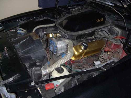

am 1.06 kam mein heiß geliebter Firebird bei mir an.
Facts:
-1978er Modell
-Y82, und einer der letzten mit Hurst T Top
-W72 Option
-black in black
-A/C
-Motor + Getriebe matching, Getriebe ebenfalls das Originale Anti Slip
und gleich am 2.06 beschlossen das die Kiste Frame Off gemacht wird

Innenraumteppich, Hutablage (oder wie man das Ding nennt), Rückenlehne raus gerissen
Heckspoiler, Heckstoßstange, Nummernschildhalter und den verdammt festgerosteten Prallschutz sowie die Rückleuchten raus
und dabei auf der rechten Seite wie geahnt böse Überraschungen erlebt, unten etwas Spachtel
oben beim rechten Spoiler im rechten Loch ~1cm dicker Spachtel, wie es aussieht wurde Ein Blech auf Blech geschweißt, deshalb passte der rechte hintere Sidemarker auch nicht so gut
Türen runter
rechten Kotflügel runter
Front runter
Frontprallschutz runter
Batteriefach weg
Radhäuser weg
Kühlerabdeckung weg
Kühler weg
- Gebläsekasten entfernt (und endlich durch die Unterdruck Geschichte beim Gebläsekastensystem durchgestiegen), Unterdruck war im Motorraum übrigens NICHT angeschlossen
- Motor samt Getriebe raus genommen
- Tank raus
- Lenkung raus
- Amaturenbrett samt Anzeigen und allem raus
- Bremskraftverstärker raus
- alle Kabelbäume raus
1cm Spachtel am rechten Seitenteil hinten, aber die Seitenteile sollen sowieso komplett neu:
das Blech hinterm Wischermotor ist total durchgefault unhappy , und wie hätte es anders sein können, das ist natürlich nicht nur ein Blech, sondern ein Teil zusammen so eine Art Wanne, also nichts mit Punkte raus bohren und neu einschweißen, sondern flicken
und am Dash Panel je Links und rechts den Rost wohl weg geschnitten und mit dick fett Spachtel und GFK gefüllt
