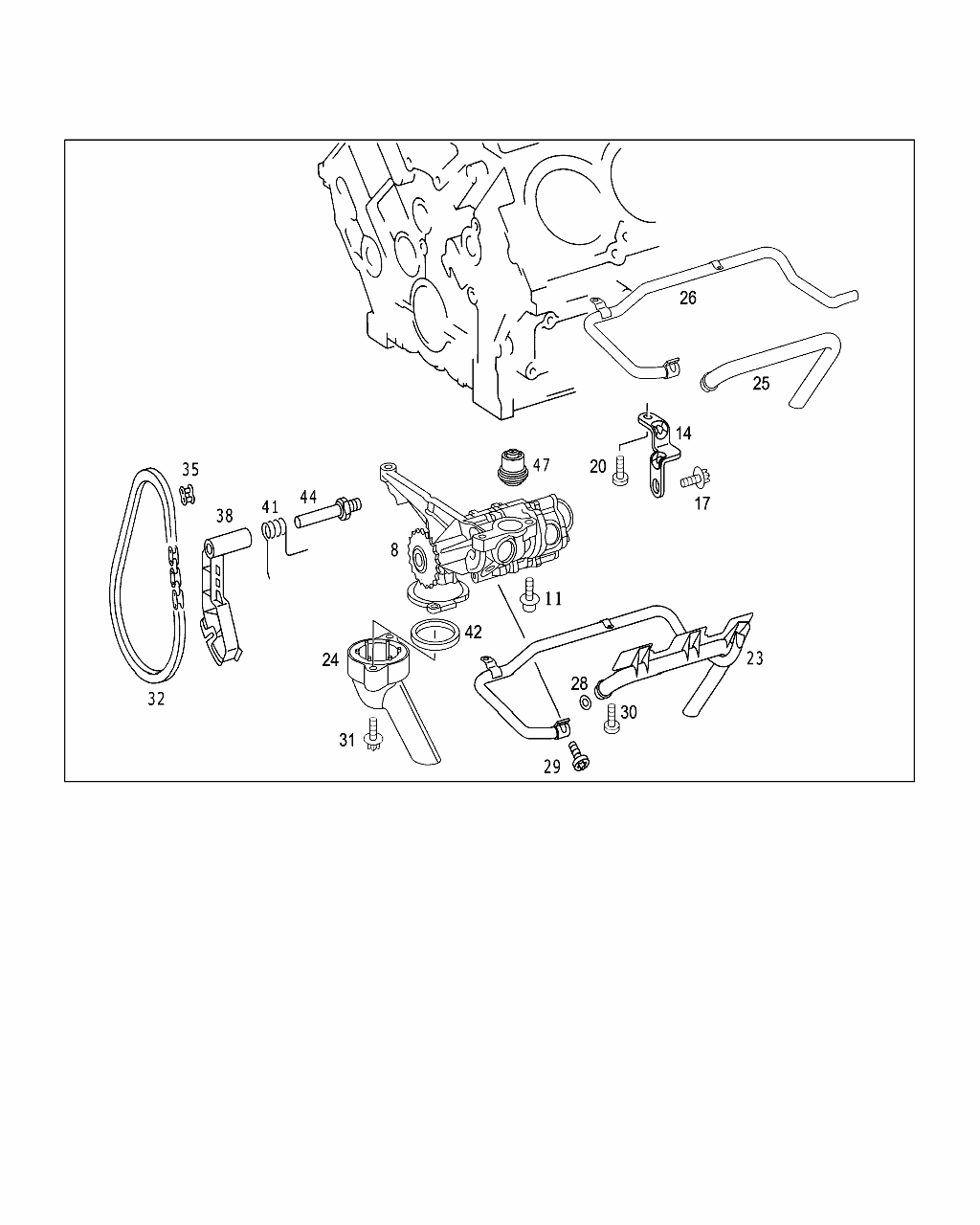

Habe mal einige Fragen zu der Ölpumpe fürs Motoröl.
Mein 2003'er Ml 55 mit 190000 km macht "Rasselgeräusche", nach Kaltstart des Motors etwas lauter als nach paar Minuten wenn er warm ist. Aber ständig vorhanden, grad bei Fahrten zwischen Häusern zu hören.
Geräusch ist beidseitig, mit Ohr am jeweiligen Radkasten,gleich. Steuerkette ist es nicht laut MB, dort hatte ich mal gefragt und als Antwort nach Probefahrt bekommen. Konnte den Wagen aber nicht dort lassen damals, war darum nun in "meiner" Privatwerkstatt. Haben Keilrippenriemen abgemacht, keine Änderung. Dann mit nem Stethoskop mal paar Sachen abgehört und siehe da, an der Motorölwanne nen extrem lautes Geräusch. Mein Schlosser meint das über der Stelle wo es am lautesten Rasselt die Ölpumpe sitzt.
Nur leider hat er so nen Motor noch nicht in den Fingern gehabt, weiß nicht wie die Pumpe angetrieben wird(Kette???) bzw wie der Aufbau der Pumpe gestaltet ist beim W163 ML55.
Kann mir jemand aus der Patsche helfen, mir Infos geben über die Pumpe, über eventuelle bekannte Schwachstellen?Hat vielleicht einer ne Explosionszeichnung, oder kann den Aufwand beschreiben sie zu tauschen samt Antrieb der Pumpe?

Müsste mit Kette sein.
http://mb-teilekatalog.info/.../B18015000202.050817.png

Haben den unteren Teil der Ölwanne abgenommen nach ablassen des Öl's,dann aber nicht wie von MB gesagt beidseitig Motor gelöst und komplett angehoben (um Ölwanne wegen Ansaugrohr der Ölpumpe raus zu bekommen), sondern nur Beifahrerseite Motor(2 Schrauben,gut erreichbar) gelöst, dann den LMM vom Luftfilter getrennt und das Resonanzrohr gelöst(1 Schraube) um nichts kaputt zu drücken an der Rückseite des Motors beim anheben.
Dann nur die Beifahrerseite des Motors Ca 2 cm hochgedrückt, und die Ölwanne konnte nach vorn rausgezogen werden.
Tja, Kette sowie Spanner waren ok laut erstem Augenschein. Dann gesehen das die Kette an dem von Michael(Kuro8) beschriebenen Gußsteg scheuert, waren blanke Schleifspuren zu sehen.
Also gedacht Kette hat sich gelängt, Spanner ist am Ende.Dann die neue Kette rein, ohne sie endgültig zu verschließen,(alte geöffnet, neue angehängt und mit Nuss auf KW eingezogen), dann von alter Kette mal Länge gemessen...Hmm, bis auf nen mm gleich der neuen(vorher auch gemessen).
Also neu eingezogene Kette fix geöffnet(um besser an den Gußsteg zu kommen), alles gut mit Lappen etc dicht gemacht oberhalb der Ölpumpe,und mit nem Dremel 2-3 mm weggeschliffen von besagtem Gußsteg.
Dann alles gut gesäubert, neue Dichtmasse auf das Ölwannenunterteil gebracht in Raupenform,und wieder eingebaut.Nach Motor absenken dann den LMM etc angebaut, Öl aufgekippt und nach Start alles gut, Rasselgeräusch ist weg.
Alles in allem mit Café trinken zwischendurch Ca 3 Stunden gebraucht, was das angeht also alles gut.
Nur stellt sich die Frage, ob der Motor nicht hätte schon vom Neukauf an hätte Rasseln müssen???
Denn der Abstand der Kette zu besagtem Gußsteg kann sich ja nicht geändert haben,da Spanner und Kette ok waren!
Vielleicht weiß ja jemand ne Antwort darauf, auch was MB wegen des Problems mit dem Gußsteg unternommen hat bei der Baureihe der Motoren die es betraf(Michael?)
Hänge noch nen Bild an vom angeschliffenen Gußsteg...

Das besagte Bauteil wurde bezüglich des Steges, im laufe der Produktion geändert.
Warum das Rasseln beim M113 nicht vom ersten Tag vorhanden ist, da gibt es keine wirkliche schlüssige technische Erklärung.
Aber es kommt leider später!
Schön, dass ich mit meiner Vermutung richtig lag.
Die Spuren von der Kette auf den Fotos sind noch nicht so tragisch😁
Die Kette der Pumpe, längt sich bei M112/113 eigentlich selbst bei höheren LL nicht.
Den Steg etwas stärker abschleifen und Ruhe ist.
Hoffe, Du hast das ,vor der Abschlussmontage gemacht😉
Keine Sorge durch das Abschleifen vom Gusssteg wird das Steuergehäuse nicht geschwächt!
