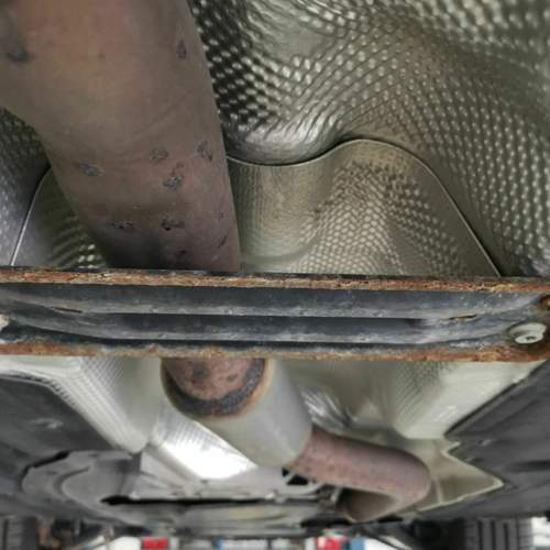

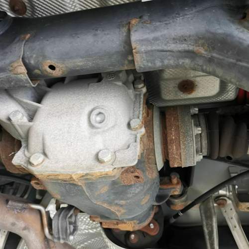

Hallo Zusammen.
Ich bin ein Eingesessener BMW-Fan und war bisher von der "Deutschen" Ingenieurskunst überzeugt.
Mein letzter 5er hat mich davon überzeugt nach 21 Jahren (e39) ein neueres gebrauchtes Modell zu kaufen.
In Fröttmaning/München gab es einen X1 der es mir angetan hat. Für BMW einen relativ geringen Km- stand von 86000 Km 2,0l sDrive, xDrive Automatik für 17000€. Es war für mich klar, das Fahrzeug vom BMW - Händler zu kaufen. Die Bremsen waren derart runter das ich dies Bemängelte. Der Verkäufer Versicherte mir das der Wagen neuen TÜV kriegt. Wenn der Prüfer dies bemängelt werden auch die Bremsen erneuert. So kam es dann auch. Allerdings hat sich die Handbremse ein Jahr später gemeldet wegen Verschleiß. Die BMW Leute haben sich die Erneuerung der Handbremsbeläge gespart und sich so den Umsatz für eine spätere Reparatur gesichert. Das sind jedoch "Peanuts" von dem was noch kommt. Mein Wohnort zwang mich bei Problemen zu einem Namhaften BMW - Autohaus in Augsburg zu gehen. Nach etwa 10.000 Km starke Rauchentwicklung beim Kaltstart. Der Einsatz mit einem Endoskop brachte keinen Erfolg bei der Fehlersuche. Mir wurde angeboten, die Zylinderkopfhaube zu erneuern. Man vermutete das es die Kurbelgehäuseentlüftung ist und der Abscheider nicht richtig arbeitet. Die neue sei Modifiziert und fällt unter "PUMA" . Heißt: Produkt und Materialmanagement Aftersales. BMW bezahlt einen kleinen Teil d. Reparatur. Das Problem bestand aber weiterhin, nur nicht mehr ganz so stark. Aber immer noch stark genug den Nachbarn im Garten und den Carport einzunebeln. Kein erhöhter Ölverbrauch! Bei Km 106000 leuchtet die Warnlampe Motorelekronik. Die Steuerkette hatte sich gelängt und musste erneuert werden. Wobei ich mich extra informierte über diesen N20 Motor, der als robust gilt und das bekannte Problem wie bei Dieselfahrzeugen nicht hat. Pustekuchen. Das FZ raucht übrigens weiterhin im Kaltstart. Diesmal mit einem lauten Klappergeräusch beim Start als fehle die Schmierung. Auch dieses Problem melde ich in Augsburg. Natürlich bin ich die Gebrauchtwagengarantie sowie knapp 5.000€ bereits los. Der Service, dem ich fühlbar bereits auf den Wecker falle meinte, das Fahrzeug hätte schon ein hohes alter und Km-Leistung. Ich soll über ein FZ-Wechsel nachdenken. Ich könnt mich wegschmeissen vor lachen wenns nicht so traurig wäre.
Mein Fazit: BMW (und auch andere Deutsche Autohersteller) produzieren Großteils im Ausland, daher dieses Defizit an Qualität. Der Verbraucher jedoch legt einen beachtlichen Betrag auf den Tisch. Manche Leute (wie ich) sparen dafür Jahre lang oder begeben sich mit einem Kredit und so einem unzuverlässigen Fahrzeug in Finanzprobleme. Dieser X1 ist mit diesem Qualm Privat nicht zu verkaufen. Ich werde von BMW fallen gelassen wie eine heiße Kartoffel. Für diesen Endpreis hätte ich einen Neuwagen mit min. 3 Jahre Garantie und mehr bekommen können. Wäre dann halt kein Deutscher gewesen. Meine Überzeugung über BMW ist verpufft.

Die Roststellen hatt ich 2015 auch an meinem TIGUAN Cup. Nach der Reklamation wurde mir mitgeteilt, dass das Stand der Technik sei. Wenn man alles galvanisieren würde, würde der VK dementsprechend steigen.

Schrauben rosten, ja das stimmt und vor Jahren wurde die Freigabe der Beschichtung geändert, es ist immer schwierig zwei Bauteile mit unterschiedlichen Materialien zu verbinden, ohne eine Reaktion der Materialien zu erzeugen.
